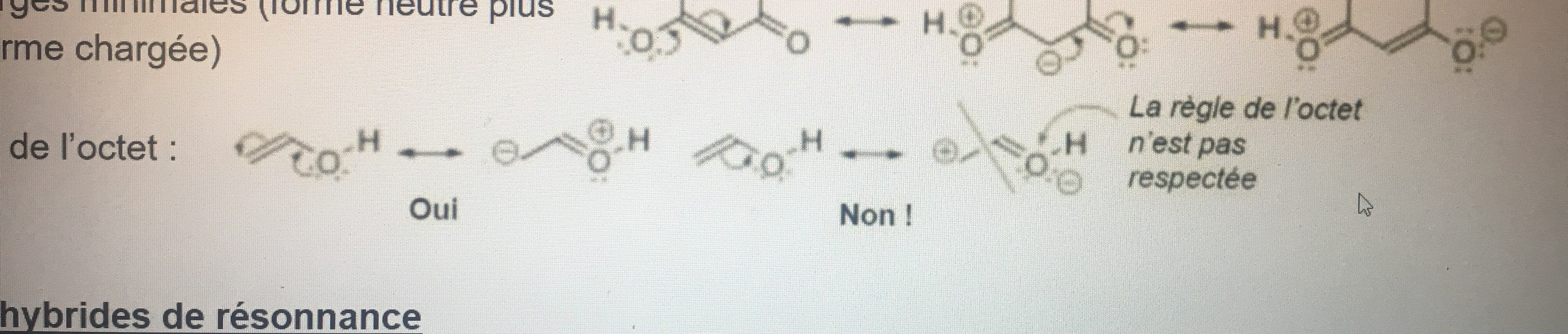

Messagepar azerty2.0 » 31 Aoû 2018, 11:33
Encore moi :D , alors cette fois ci je comprend pas pourquoi on dit que la regle de m’ecter n’ai pas respecter sur la derniere molecule alors que si on compte le nombre d’elecron il y en a 7 et la charge negative a bien etait mise, peut etre que c’est justement faux comme ça mais dans ce cas la, la premiere molecule pour moi c’est la mm choses sauf qu’ici il mansue un electron sur l’oxygène donc on rajoutr la charge plus

Messagepar Plante_organique » 31 Aoû 2018, 12:11
Salut azerty2.0 !
Je m’étais posée la même question que toi en primante, en fait c’est simple :
Pour respecter la règle de l’octet, il faut que l’atome est bien 8 électrons autour de lui donc on compte ceux dans les DNL (2), dans les liaisons simples (2) et dans les liaisons double (4).
Du coup celle de gauche elle en a bien 8
Et celle de droite en a 10 !
(En gros pas à savoir en chimie O, c’est pour comprendre vu que l’atome tout seul ne respecte pas la regle du duet ou de l’octet il va partager ses électrons dans des liaisons pour l’atteindre)
