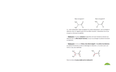

Salut :D J'ai une petite question, alors je ne comprends pas trop la raison pour laquelle les deux groupements méthyls ont un effet inducteur donneur au carbone fonctionnel car entre deux Carbones il n'y a pourtant pas de différente d'éléctronégativité ? Ou alors ça viendrait plutôt des atomes d'hydrogènes ? Mais il me semble qu'on avait dit que la différence de densité électronique entre un C et un H était négligeable ? Est ce que je pourrais avoir une petite explication stp :roll:

Est ce que c'est parce qu'il s'agit d'un carbocation à gauche ? Dans ce cas pourquoi on a une charge partielle delta - sur le carbone de droite ? Désolée j'ai du mal, c'est un peu flou pour moi

Salut ! Alors je suis d'accord, une liaison C-C n'est pas polarisée de base. Mais si on a un (C+)-C , du fait du vide , on aura un effet inductif donneur de la part des carbones qui l'entoure ( jusqu'à deux liaisons ).
En espérant t'avoir répondu !
