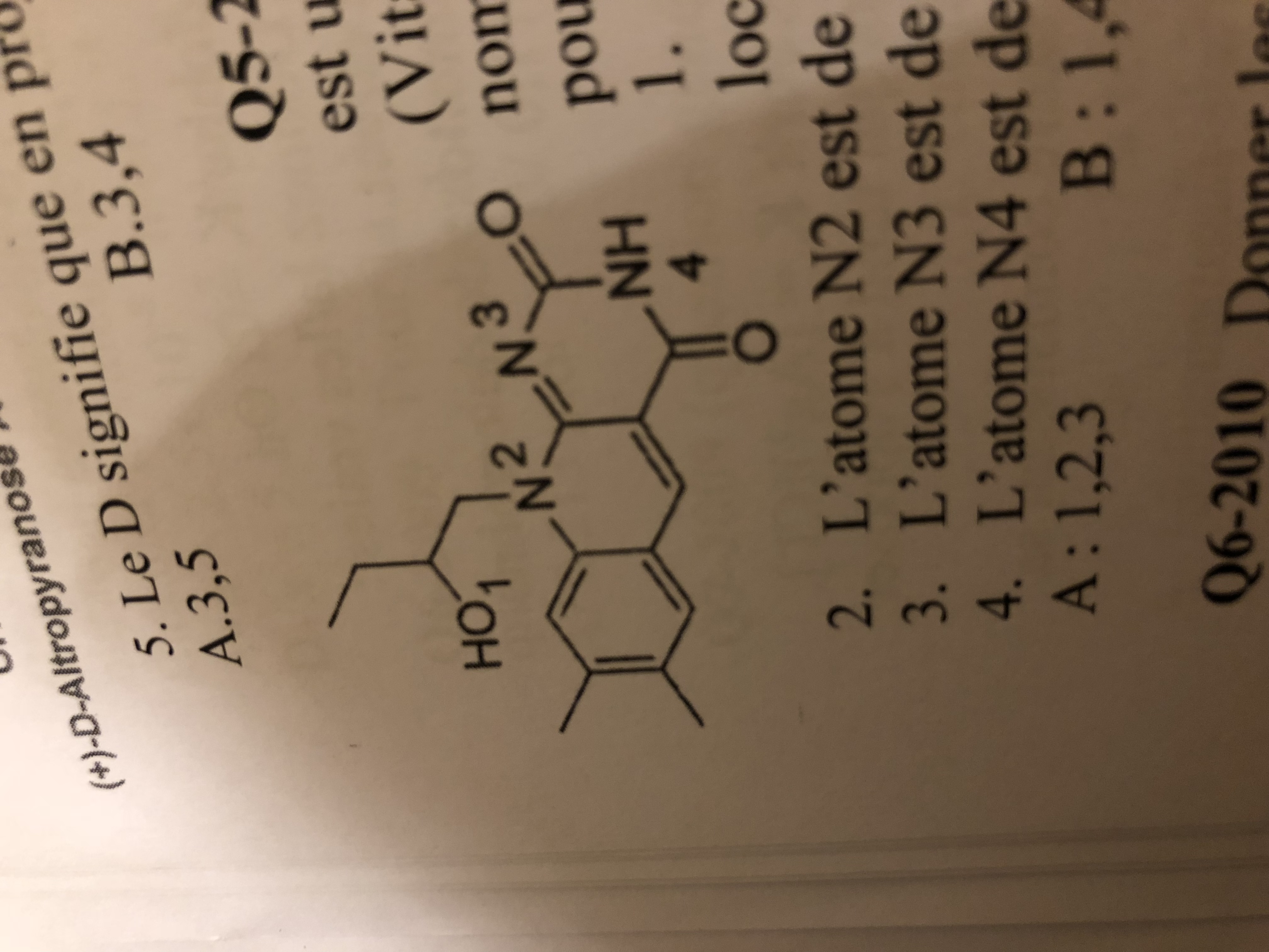

Bonsoir, dans cette molécule peut on dire que l’azone numéro 4 est impliquée dans une mésomérie avec son dnl et la double liaison de la fonction cétone? Ma question est surtout est-ce qu’on parle de mésomérie qu’avec des doubles liaisons entre atomes de carbones ou bien on peut avoir une mésomérie même avec des doubles liaisons style celle de la fonction cétone ?
Bonne soirée :lool:

oups je suis bête c’est une fonction amide et pas cétone @@

Salut LisaB !
Pas de soucis ; on s’est tous fait avoir un jour t’inquiète :wink2:
Alors oui on peut avoir une mésomérie qui comporte un système conjugué avec une double liaison comportant des hétéroatomes (donc autre que C).
À l’endroit que tu as indiqué tu as un effet mésomère n-sigma-pi des deux côté de l’azote n4
C’est bon pour toi ?

D’accord merci beaucoup! :)
