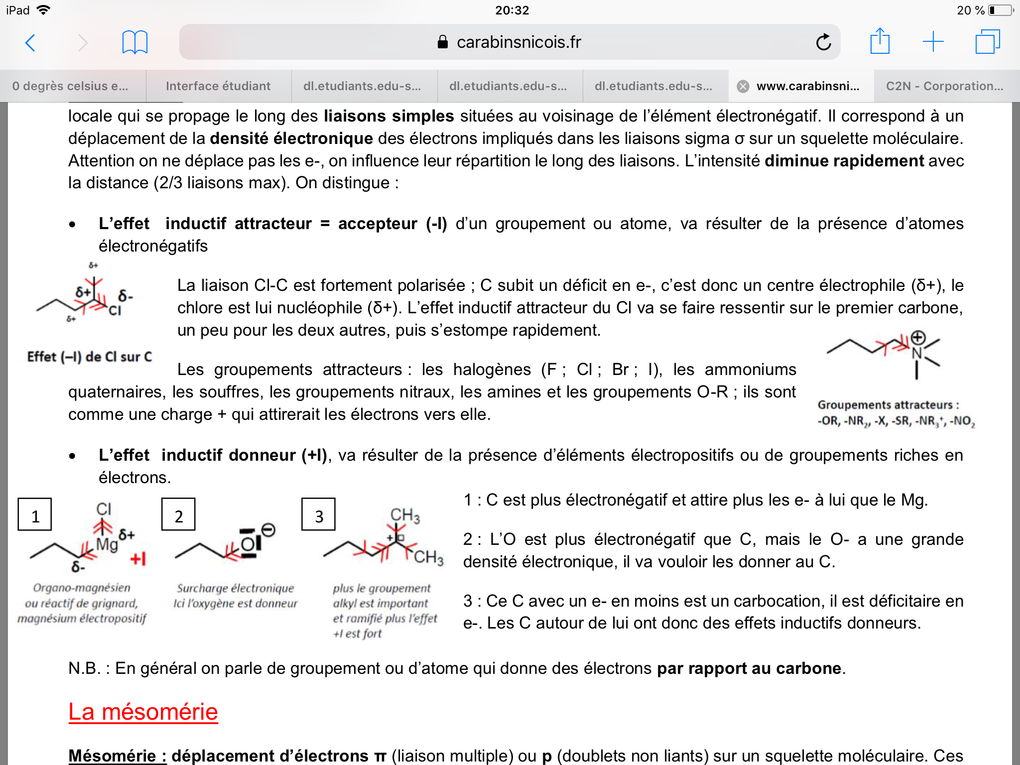

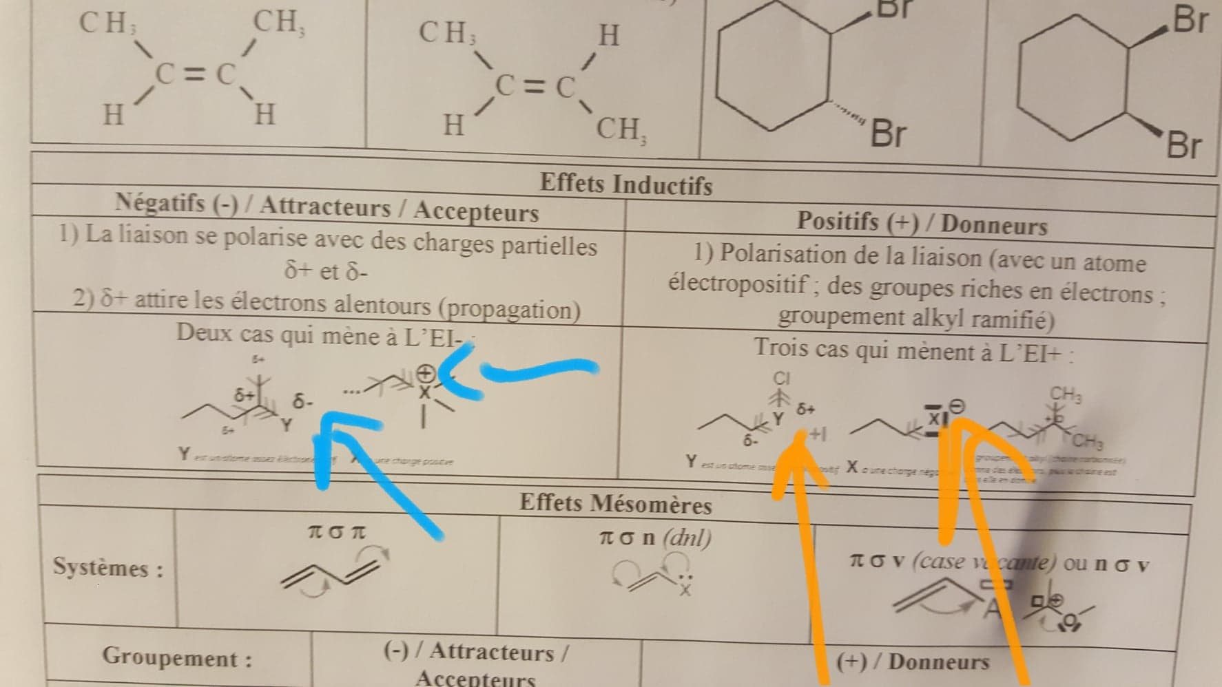

je sais pas si ma logique commence à faillir à l'approche du CC @@ (c'est très probablement ça, du coup svp éclairez moi)...
je comprends pas comment dans les effets inductifs, attracteurs ou donneurs, on puisse associé le + avec la charge delta - et vice versa! :curse:
Mercii pour votre aide <3

Je me rajoute à ce sujet .
Moi je comprends pas pk : le nucleophiles (riches en électrons et volumineux) font des effets inductifs atteurs, moi je pensais que les “riches donnent aux pauvre” donc le nucleophile donne à l’electrophile et fait des inductifs donneurs
Dans la fiche il y a un chlore avec une charge partielle delta moins (donc nucleophile) mais pk c’est lui qui attire les électrons?
Cette partie me pose prblm depuis long temps @@ @@
Mercii

Salut vous deux !
Alors déjà détendez-vous ; je ne sais pas si vous avez déjà fait les annales d'Orga mais le Pr.Azoulay n'a encore jamais demandé si c'était un effet inductif donneur/attracteur. Les effets électroniques c'est plutôt pour comprendre les réactions qui vont suivrent !
En fait il faut réfléchir selon la logique des atomes mis en jeux, en soit vous n'avez qu'à retenir les grands groupes donnés en exemple.
:arrow: pour les halogènes (le Chlore) : ce sont des atomes très électronégatifs du coup ils attirent la densité électronique = effet inductif attracteur (EI -)
:arrow: pour l'O- c'est un atome très nucléophile (très dense) il va vouloir donner un peu de sa surcharge = EI donneur
:arrow: pour les organomagnésiens sont très peu électronégatifs du coup ils se font voler leur densité = EI donneur
Les riches donnent aux pauvres c'est pour les substitutions nucléophiles c'est les nucléophiles qui attaquent les électrophiles.
C'est bon pour vous ?
