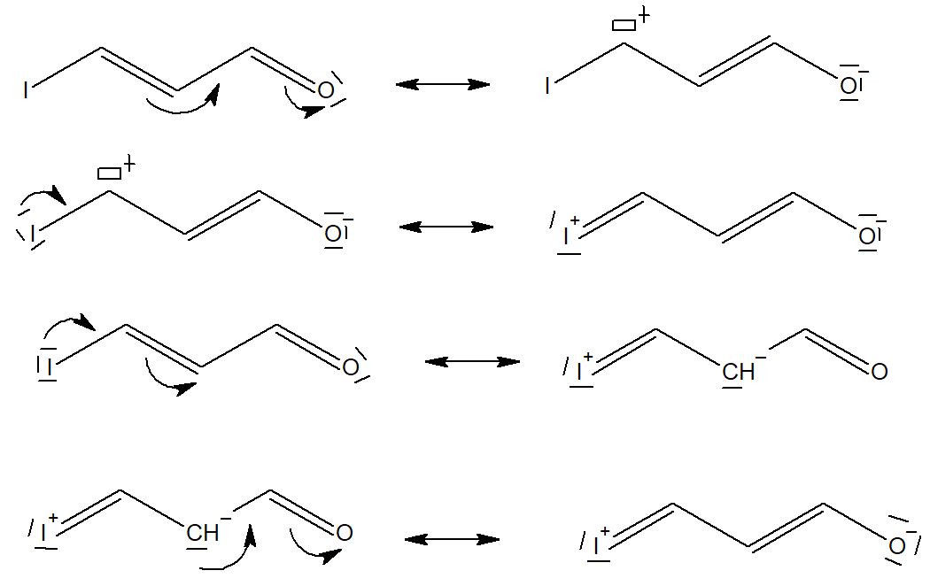

Bonjour,
J'ai un souci sur l'effet mésomère, je ne comprends pas pourquoi dans la ronéo 3 p 3 avec la mésomérie de l'iode la liaison pi se déplace sur le carbone et non pas sur la liaison adjacente à l' O sachant qu'après, la liaison pi de l'oxygène peut se déplacer sur lui. Mais dans l'exemple on s'arrête sur le carbone, car il est marqué qu'il faut faut respecter la règle de l'octet mais je trouve que même en déplacent la liaison, le C sera toujours lié à 4 groupements. Je ne sais pas si j'étais clair 0_o.
Merci :D

Alors cet exemple est très mal dessiné, je te le redéssine pour que tu puisses bien comprendre le mécanisme :
A partir d'une seule molécule, tu vois ue tu as plusieurs effets mésomères différents. Ces effets mésomères peuvent se propager dès lors que toute les conditions sont réunies ( orbitale p pure plus système conjugués).
Est-ce que tu visualises mieux la chose maintenant ?

Messagepar BHT » 10 Déc 2018, 15:41
Merci de ta réponse c'est un peu plus clair déjà mais ce que je ne comprends pas pour la troisième étape c'est pourquoi on fait la mésomérie directement sur le C et non directement sur la liaison sachant que la double liaison du O peut directement aller sur l'O pour lui donner 3 dnl. Je sais pas si c'est clair 0_o
C'est surtout quand est-ce qu'on fait une mésomérie sur le carbone directement c'est ça que je ne comprends pas trop, certains exemple dans la ronéo 2 ou 3 (sur des cycles) on le fait directement sur le C.
Merci :)

Messagepar M.Névraxe » 12 Déc 2018, 11:11
En fait on aurait très bien pu commencer par avoir la double liaison qui attaque le O, on aurait créer une lacune sur le carbone et l'iode aurait donné ses DNLs oiur combler le vide, ce qui fait qu'in fine on arrive au même point ! C'est bon pour toi ?

Messagepar BHT » 12 Déc 2018, 13:26
c'est moi qui m'embrouille tout seul en faite merci :)
