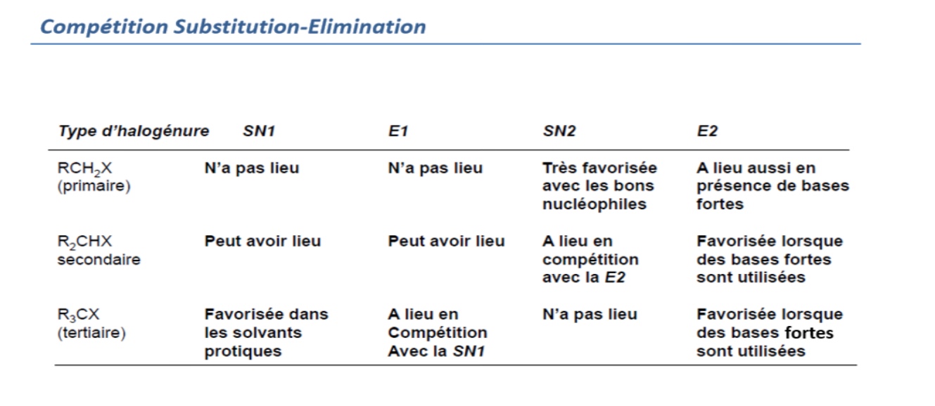

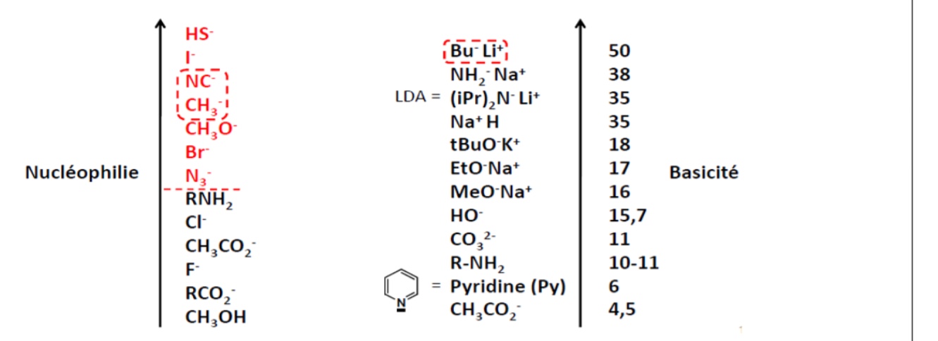

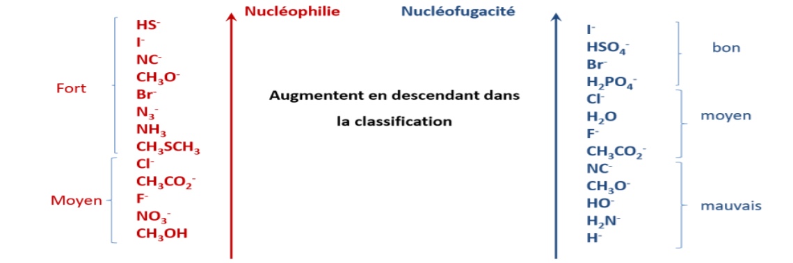

Alors j’ai trouvé ces trois photos dans les diapositives de l’année dernière du professeur Azoulay, c’est des listes je te conseille de ne pas les apprendre par coeur comme un bourrin mais plutôt d’apprendre les molécules qui tombent le plus souvent :
Donc pour ces deux diapos je te conseille de retenir surtout les halogènes et leur ordre (I, Br, F et Cl) pour les nucléophiles et les nucléofuges et allé aussi le nitrile (NC-). Après tu verras en t’exerçant beaucoup que c’est souvent les mêmes qu’on voit tout le temps, mais perso je lisais quand même ces diapos à chaque fois histoire de l’avoir un peu en tête.
Pour les bases : les fortes retient surtout BuLi et TBuOK !
Voilà je trouve que ce diapo aide vachement ; ensuite quand il y a du chauffage c’est quasi tout le temps une élimination !
