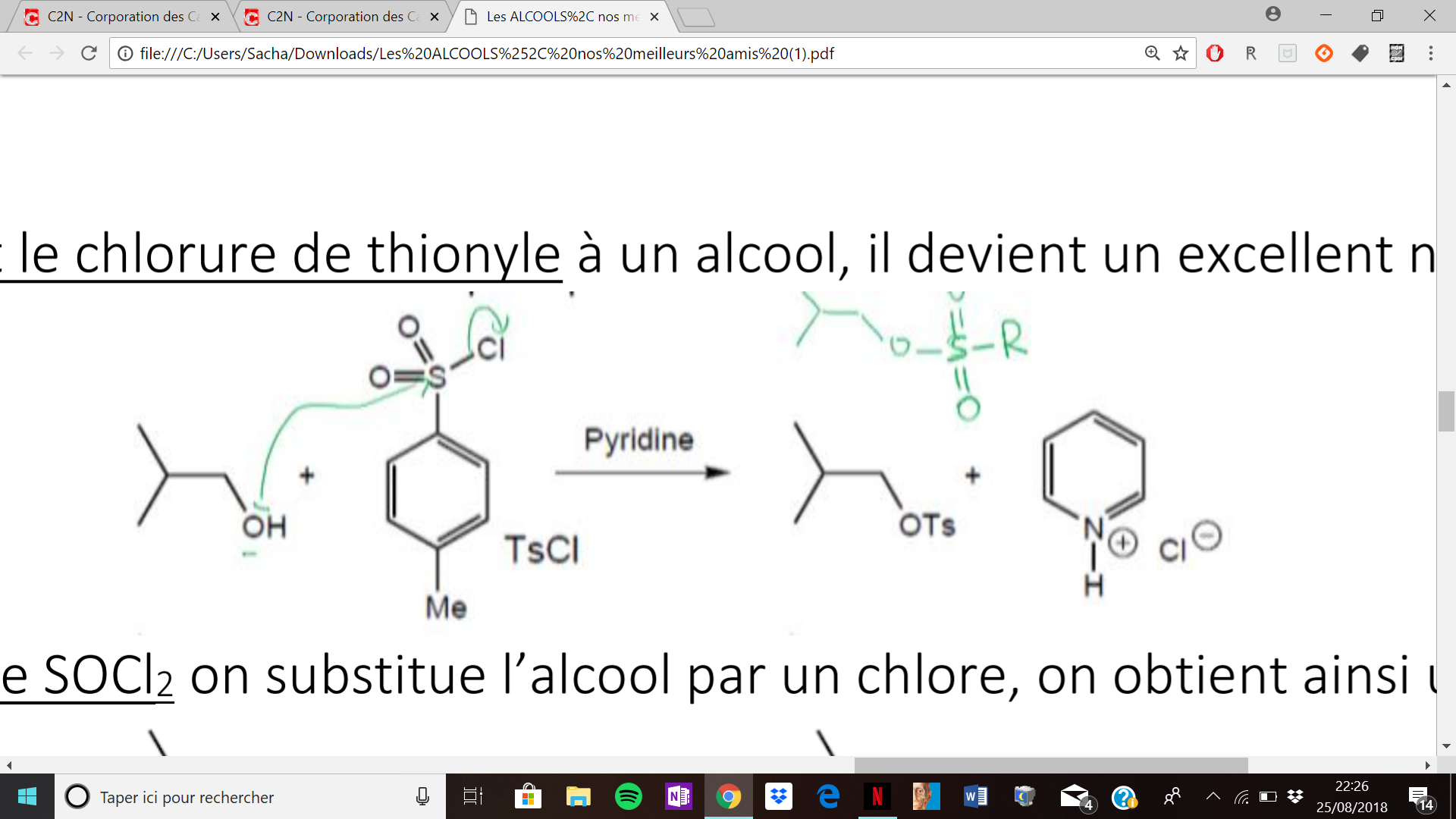

En fait j'ai un tout petit problème avec une réaction en exemple sur la ronéo + fiche des tuts de l'année dernière.
Je ne comprends tout simplement pas d'où sort l'azote sur le cycle en produit, sachant que je n'en vois pas parmi les réactifs... Du coup, si je pouvais avoir une petite explication, ça serait génial :in-love:

Salut ! Alors ta question est legitime , il faut bien regarder tout les composants ! On a dans le millieu reactionnel une pyridine , qui va venir capter le Cl- qui part, donc en gros , le cycle dans les reactifs , c’est absolument pas la meme molecule que le produits ! En gros en produits, tu as l’espece ionique forme de la pyridine , et du cl nucleofuge , ainsi que le produit issu de la substitution !
J’espere que j’ai pû repondre a ta question ! Si ce n’est pas clair , dis le moi :)

D'accord je vois, j'avais pas pensé à regarder ce qu'il y avait sur la flèche, mais où part le cycle du chlorure de thionyle alors ? :crying:

En fait le phénylméthane ne va pas être utilisé après du coup il n’est pas marqué dans les produits, voilà .. pas assez considéré le pauvre :beat-up:
Mais si tu le rejouttes dans les produits ce n’est pas faux, c’est juste que ça ne nous intéresse pas
Exemple : quand on fait une Élimination 1, on n’indique pas forcément dans les produits le H+ et le nucléofuge, mais ce ne serait pas faux de le faire
Tu comprends ?
