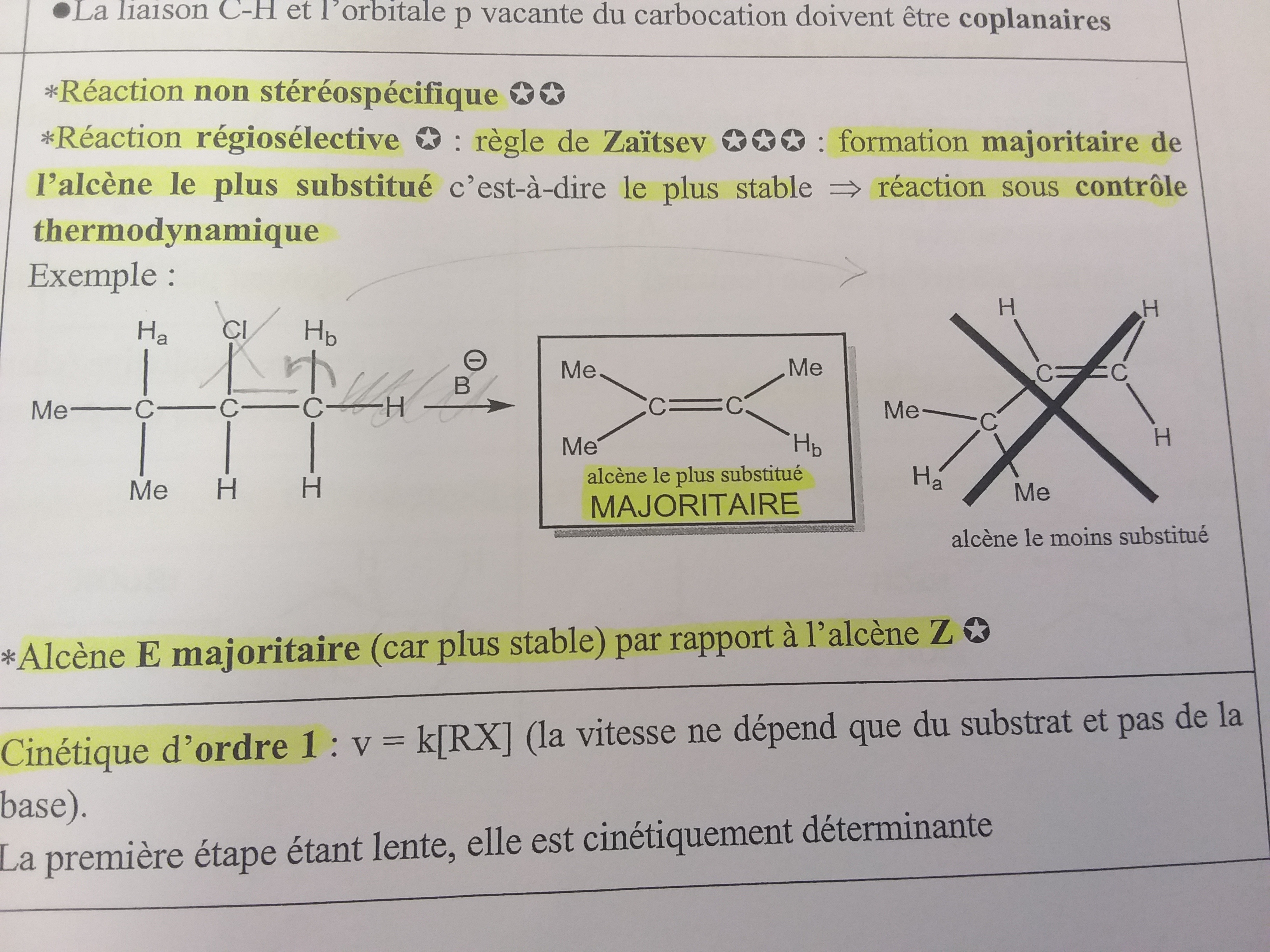

Salut! :D
Dans cet exemple je ne comprend pas comment on trouve l'alcene qui est encadré... :beat-up:
J'ai mis au crayon comment on trouve l'alcene tout à droite mais celui du milieu j'ai beaucoup cherché mais je ne comprend pourquoi il y a 3 Me alors qu'il n'y en avait que 2 au début, ni pourquoi un C a disparu...
Pouvez vous m'aider? :wink2:

Salut seattlegreace !
Alors en fait la double liaison se fait de l’autre côté à gauche du Cl (qui part attention, c’est le nucléofuge). Donc les deux méthyles à gauche c’est les mêmes et le méthyl de droite en fait c’est le C (que tu pensais qui avait disparu ; parce que méthyl =1C)
C’est bueno ?

Messagepar seattlegrace » 15 Sep 2018, 10:30
C'est bon j'ai compris :)
