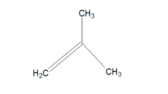

Petite question à propos de cette molécule :
Il est écrit dans la ronéo :
Elimination d'un proton. L'alcène E est formé majoritairement.
Mon problème est le suivant :arrow: en quoi cette molécule peut être qualifiée de Z/E ? Les groupements ne sont pas identiques deux à deux (2 H à gauche, 2 CH3 à droite) du coup on ne peut pas déterminer de configuration absolue, si ?
Merci d'avance <3

ATTENTION :!: Pour la configuration d'une double liaison on parle de CONFIGURATION RELATIVE !!!
Sinon tu as raison cette molécule n'a pas de configuration RELATIVE, je pense que la phrase était plutôt à comprendre au sens général; j'errate ! Merci !
