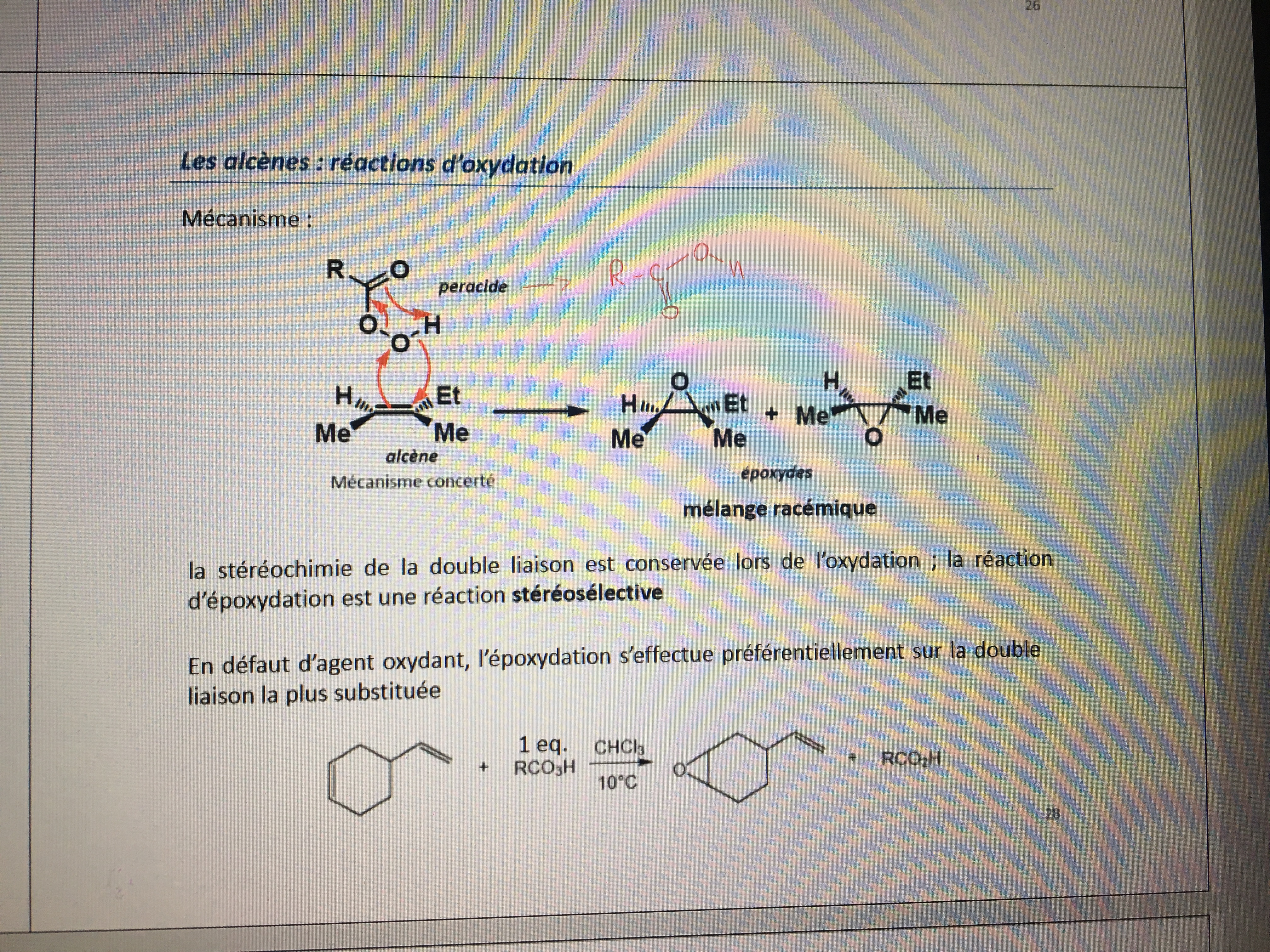

Salut ! :D dans la ronéo 6013 tout en bas quand on parle de la formation de épouses via oxydation on dit que cette réaction est stereoselective car on garde la position relative mais on dit aussi qu’on obtient un mélange racémique du coup je comprend pas trop comment c’est possible :question:

Alors c’est texto de la diapo :
:/ vu la definition c’est bizarre ..
Mais le professeur est toujours ambiguë sur cette notion, parce que pour la paces il est obligé de simplifier et des fois ça ne colle pas
Du coup on va lui redemander, mais pour l’instant apprends betement :/
