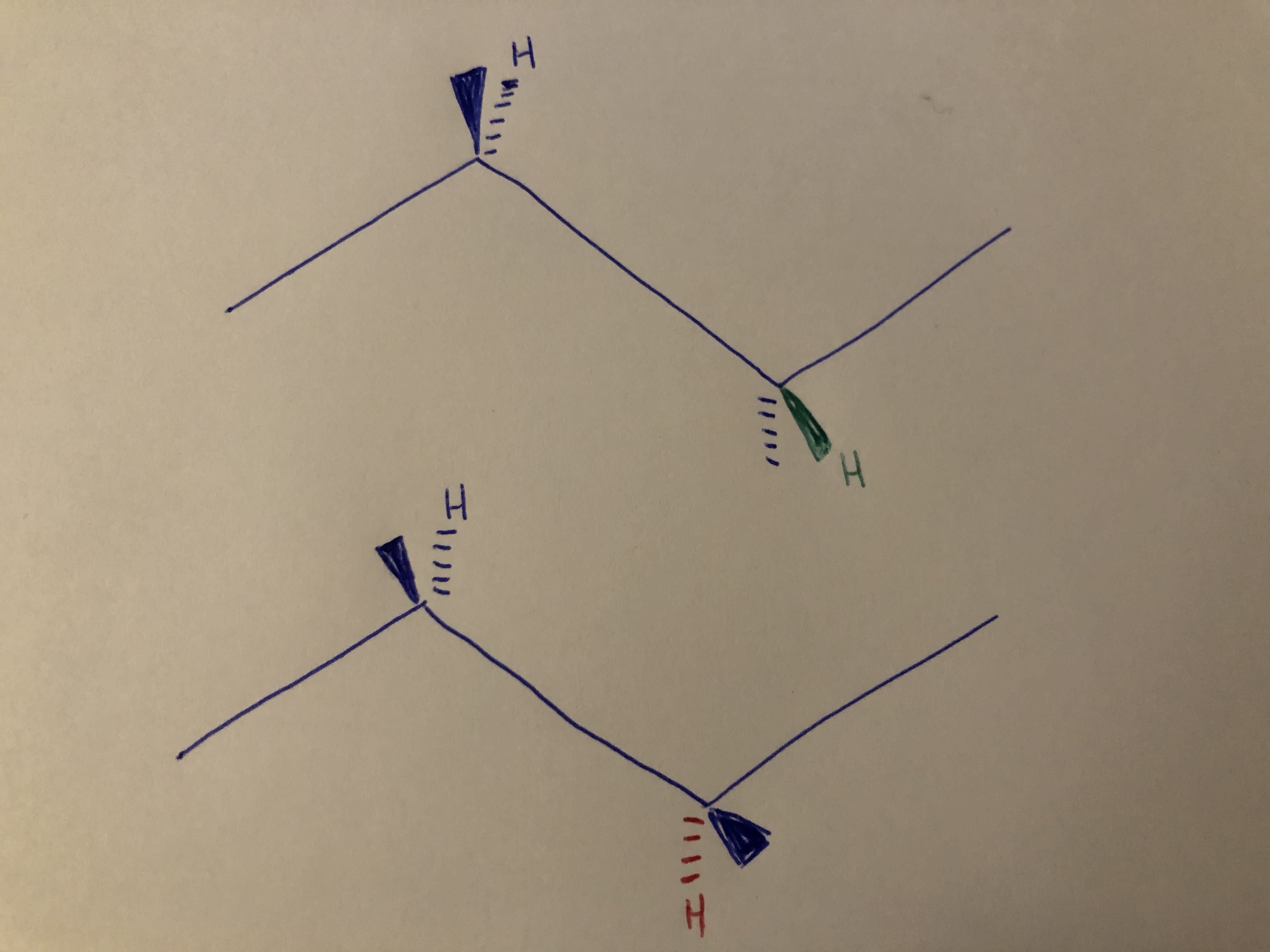

Messagepar Asn06 » 22 Nov 2018, 17:31
Re Bonjour! (désolé de la réponse tardive :sweat: )
Alors, c'est bon pour la E1 !
Mais juste au niveau de la E2, j'ai fais un dessin que j'ai mis en pièce jointe et du coup je peux faire une E2 avec les 2 propositions que j'ai mis en vert et en rouge c'est bien ça ?

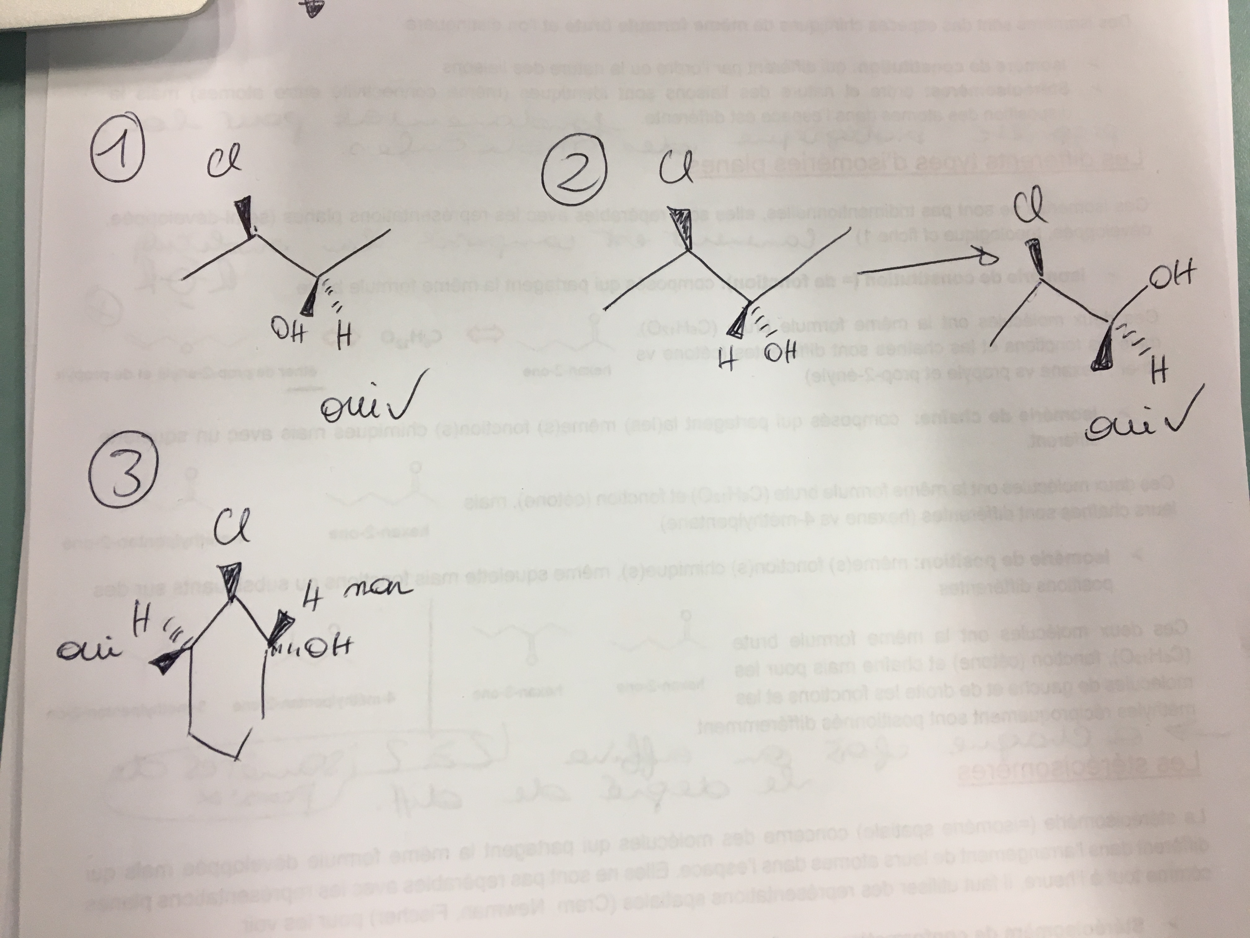

Messagepar Plante_organique » 23 Nov 2018, 19:13
Alors déjà tu n'as pas de nucléofuge du coup non :/
Et je vais te réexpliquer :
:arrow: Dans l'exemple 1: c'est bon le nucléofuge (Cl) et le H sont en antipériplanaire un en avant l'autre en arrière
:arrow: Dans l'ex 2: au début ils ne le sont pas mais vu que c'est une liaison simple on peut effectuer une rotation et les mettre en antipériplanaire du coup ça devient bon
:arrow: 3: à gauche du cycle c'est bon, mais à droite c'est pas bon et on ne peut rien y faire !
C'est bon pour toi ?
