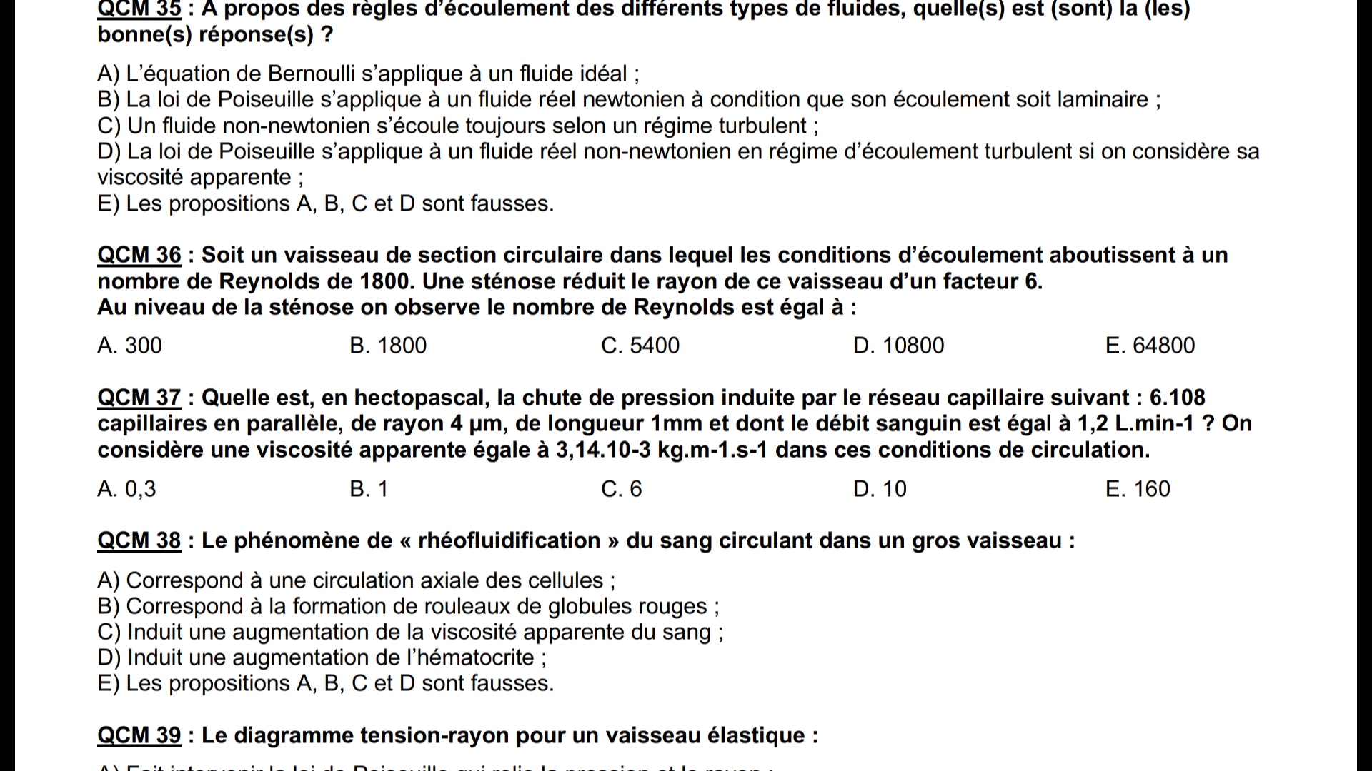

Messagepar Lubachris » 26 Fév 2019, 14:14
C'est pas vraiment un problème de cours mais surtout de méthode, la correction nous fait calculer la vitesse pour après recalculer Re, et je me demandais pourquoi on ne se servait pas directement de la formule Re=pvd/n
Même si c'est faux d'après la correction, on aurait Re= pv
*2*r/n puisque le diamètre c'est 2 fois le rayon
Comme le rayon est divisé par 6, on aurait Re= pv2r/6n
Et du coup ça nous donnerait un Re 6 fois inférieur, c'est à dire la réponse A ? Qu'est ce qui est faux dans mon raisonnement svp ? @@

Alors le QCM c'est celui là, et oui désolé ;)
Je te mets aussi la correction:
QCM 36 : D
A et B : Reynolds augmente forcément.
Le D est lié à la vitesse ce qui va faire varier également v :
Effet sur la vitesse : S = pr² S1v1 = S2v2 v2 = S1v1/ S2 = (r1/r2)² x v1 = 36 v1
Nouvelle vitesse --> effet sur le nombre de Reynolds : Re1 = ρdv/η
Re2 = (36xRe1) / 6 = 6 x 1800 = 10800
Sinon : Si d diminue d’un facteur x, v augmente d’un facteur x² et Re augmente d’un facteur x. (et inversement)
