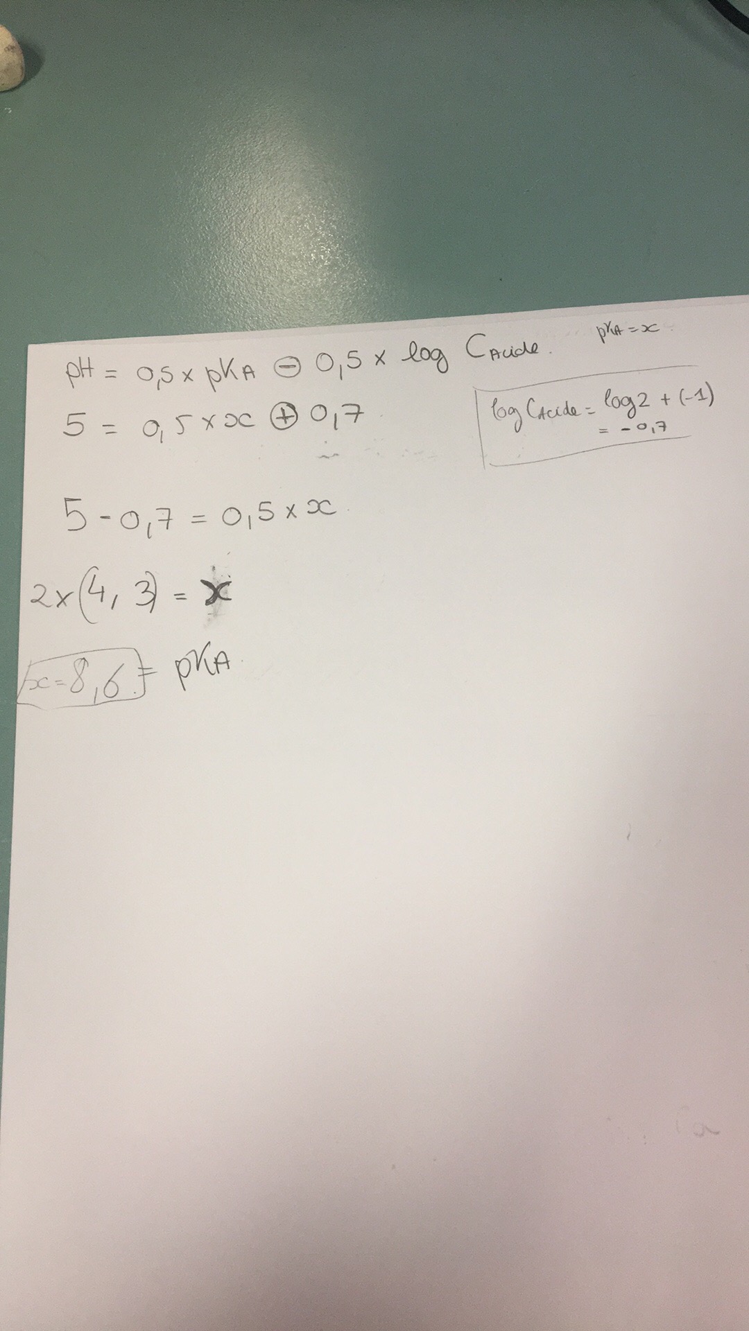

salut un qcm me pose problème provenant du qcm 4 du dm de l'an dernier :
QCM 4 : Le pH d’une solution d’acide cyanhydrique à 0,2 mol.L-1 est de 5. Quel est le pKa de l’acide
cyanhydrique ? On donne log2=0,3
A) 9,3
B) 10,3
C) 11,4
D) 11,7
E) 14,5
La correction indique que le résultat est 9,3 mais je n'arrive pas à voir où jme suis plantée Merci de Bien vouloir m'aider ^^

Ton erreur est à la ligne 2
Finis ton calcul en rajoutant les parenthèses : 5 = O,5 *(x + 0,7) et tu trouveras la bonne valeur !
Fais vraiment attention à ces calculs à être rigoureuse ça fait chier de perdre un qcm à cause d'un truc comme ça :wink2:
Et ne remplace pas pKa par x ça t'embrouille plus qu'autre chose à mon avis :P
