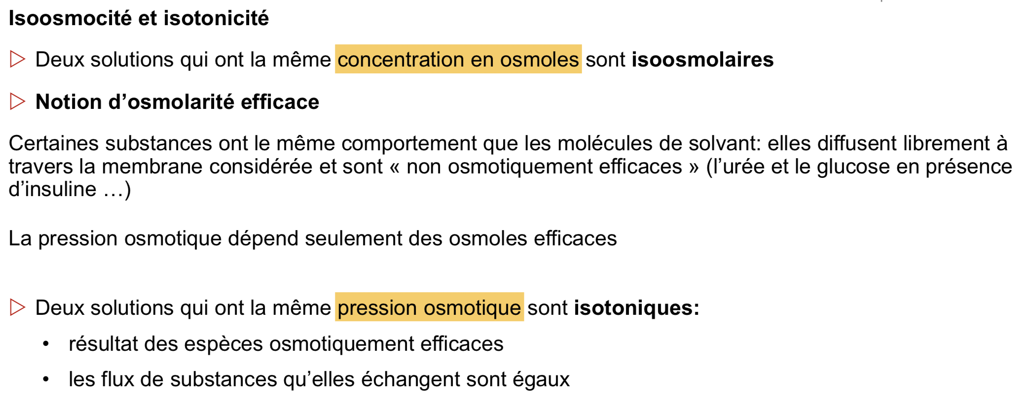

Voilà la diapo du prof :
Il faut vraiment faire la distinction, le prof adore !
Ici ce n'est pas précisé que la membrane est imperméable. Mais tu as tout a fait raison, 2 solutions isoosmolaires PEUVENT être isotoniques, tout dépend des propriétés de la membrane.
Mais ici on parle par définition, donc si un item dit #tutorat "Par définition, 2 solutions isoosmolaires exercent la même pression osmotique", c'est faux.
Tout est une question de nuance, et si tu as bien compris tu ne vas pas te faire piéger tkt :wink2:
