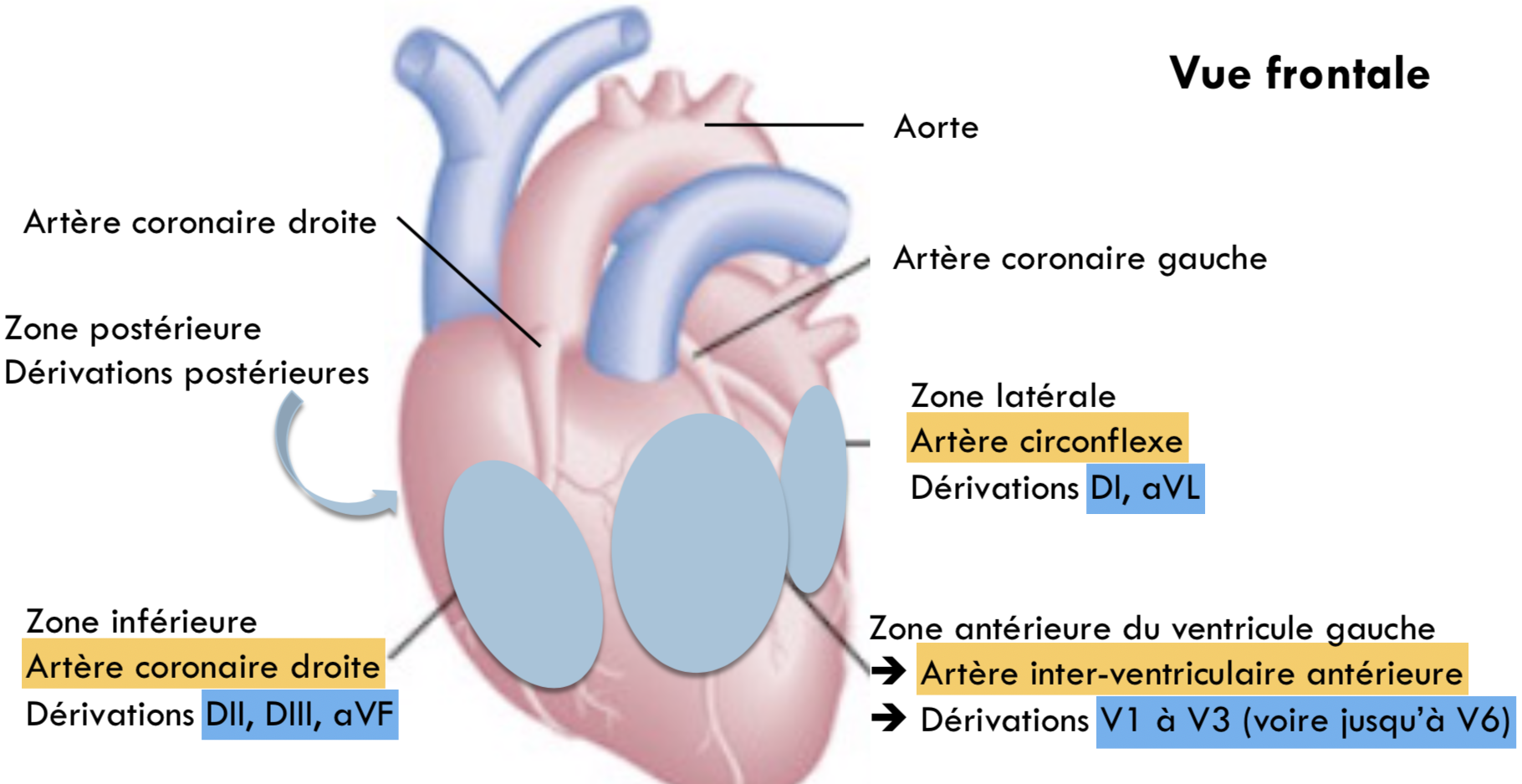

Un patient se présente aux urgences avec une douleur rétro sternale constrictive irradiant dans le
bras gauche et la mâchoire inférieure. La douleur ne cède pas à la trinitrine. Vous faite un ECG et vous
observez un sus décalage du segment ST (signe de la phase aiguë d’un infarctus du myocarde) dans les
dérivations DII, DIII et aVF, vous soupçonnez :
A) Un infarctus latéral
B) Un infarctus inférieur
C) Une obstruction de l’artère circonflexe
D) Une obstruction de l’artère coronaire droite
E) Les propositions A, B, C et D sont fausses.
J'ai une petite question, concernant l'artère concernée par l'IDM présenté dans le qcm, j'avais répondu, BC --> BD @@ @@ </3 , l'artère coronaire droite serait en jeu sur ce cas, j'aimerais bien savoir pourquoi ahah, car en voyant "douleur rétro sternale" j'avais mis artère circonflexe sachant qu'elle rejoint la croix des sillons en postérieure, et la coro droite, donne des terminales qui vont en arrière, quelqu'un pour m'éclairer ? :)

Hello je m'incruste vu que c'est le même QCM :P
Est ce que ce serait possible une explication de l'item B svp ? :D

Messagepar Trident » 11 Mar 2019, 18:08
Coucou à vous 2 :wink2:
Je vous met en lien la diapo du prof, il faut l'apprendre comme ça :)
L'artère coronaire droite parcoure le sillon atrio-ventriculaire antérieur puis donne l'artère RETRO-ventriculaire
RONÉISTE UE3B 2018-2019
