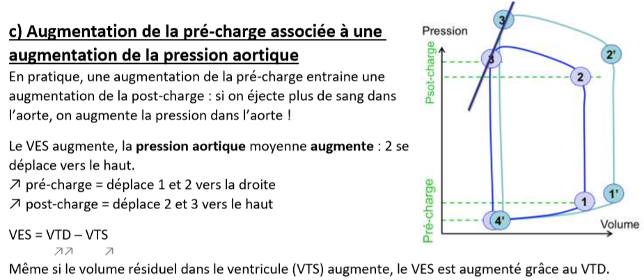

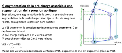

Une augmentation de la précharge associé à une augmentation de la pression aortique entraine une augmentation du volume résiduel, du volume d’éjection et du débit cardiaque ;
coucou pour cet item je voulais savoir si cette année c'est toujours à compter juste car le prof à dit dans le Ronéo si je me trompe pas que si.y a aussi augmentation de la pré charge alors ça "annule" les pb lié à la post charge donc en soit il y a augmentation du VES ,VTD mais il n'y aurait pas de volume résiduel ... dites moi ce que vous en pensez merci bcp d'avance en touuuut cas ++ :D

Oui, cet item est toujours à compter JUSTE. :)
Comme le montre le graphique Pression-Volume ci-dessous, le volume résiduel est augmenté.
En effet, le point 3' marquant la fin de la systole (plus rigoureusement la fermeture de la valve aortique) est décalé vers la droite.
Donc, il y a :
- augmentation du volume résiduel
- augmentation du volume d'éjection
- augmentation du débit cardiaque (car Q = VES x Fc).
