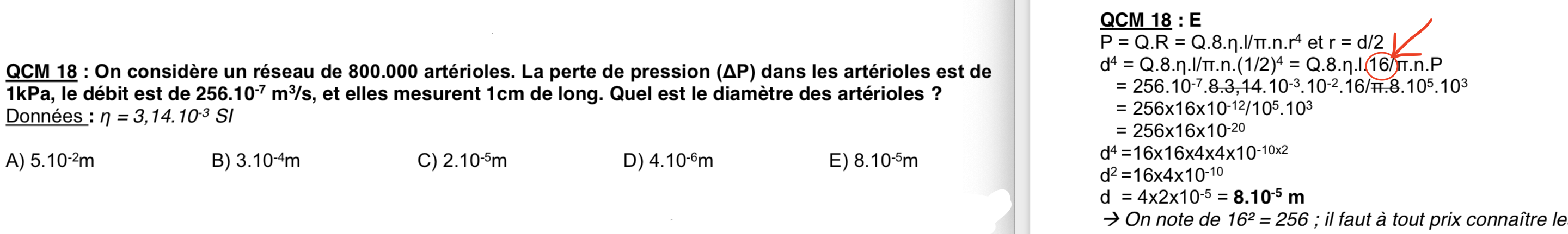

Bonjour, dans ce QCM, j'ai beau chercher et rechercher je ne comprends toujours pas d'où vient le 16 que j'ai entouré...
Vous pouvez m'éclairer ?? Merci :)

Alors là je pensais pas que c'était possible de demander le diamètre sur une loi de poiseuille :lol:
Comme quoi on est devenus bien trop gentils avec le temps !
Sérieusement, je pense que c'est impossible que le prof demande ça au concours mais enfin on sait jamais !
Je comprends pas leur calcul bidon mais en faisant le mien je trouve la même réponse donc c'est le + important
Je te le propose :
On remplace par les valeurs, je simplifie en haut et en bas par et par 8 ce qui donne :
Le rayon est à la puissance 4, on prend 2 fois la racine carré de ce qu'on a obtenu et on a successivment r² puis r
r² = =
r= =
On nous demande le diamètre, c'est à dire 2*rayon donc donc réponse E c'est bien ça !
Vu le temps que j'ai mis à rédiger ça j'espère que tu déglingues la loi de Poiseuille si elle tombe au concours :) :) :)

En tout cas nickel ! Merci beaucoup pour la réponse, c’est clair, c’est un peu plus court et 200 fois plus simple que la leur et là j’ai compris !!
Et oui j’imagine que t’as dû mettre du temps à me faire cette réponse donc pas de soucis, je m’engage à déglingue Poiseuille au concours mdr :terror:
Merci !
