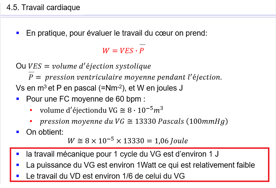

Salut je comprends pas pk :
QCM 1 : À propos du travail cardiaque W :
A) Il est représenté par l’aire de la boucle pression/temps.
B) Il augmente lors d’une augmentation de la pré-charge, et également lors d’une augmentation de la post-charge. C) Le rendement cardiaque correspond au rapport du travail mécanique sur l’énergie dépensée.
D) La puissance du ventricule gauche est relativement faible, mais son travail est plus important que celui du ventricule droit.
Pk item D est vrai :/ la puissance est forte ..

Hello !
Voici un extrait du diapo du prof :
L'item est bien vrai :wink2:
