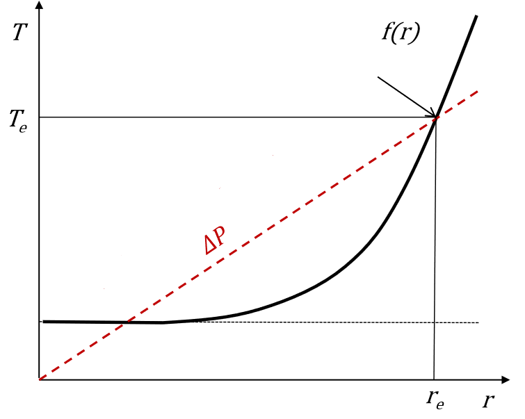

Pour ce genre de QCM, il faut toujours que tu aies cette image en tête :
Il y a un risque d'occlusion si il n'y a pas d'intersection entre la droite et la courbe caractéristique des vaisseaux musculo-élastiques
En regardant l'image tu te rends compte qu'il y a risque d'occlusion (=plus d'intersection) SI:
-Le taux de fibre d'élastine diminue
car la courbe de déformabilité est décalée vers la gauche
-Le tonus vasomoteur augmente
regarde l'image ci-dessous tu verras qu'il n'y a plus d'intersection
augmentation tonus vasomoteur.png (14.95 Kio) Vu 194 fois
-La droite diminue
Même principe, plus d'intersection entre la droite et la courbe
