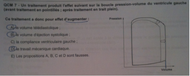

Voici le QCM:
Je ne comprends pas bien pourquoi la compliance ventriculaire gauche n'augmente pas.. Le schéma montre une augmentation de la post charge + pré charge, or si la pré charge augmente, la capacité d'étirement (=compliance) devrait augmenter non ? :beat-up:
Merci d'avance !

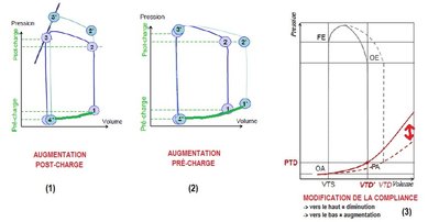

Je te mets ci-dessous un beau schéma récap fait par une ancienne tutrice d'UE 3b ! :in-love:
Sur ce schéma récap, la compliance est représentée par une courbe verte (pour les schémas 1 et 2) ou une courbe rouge pour le schéma 3.
Sur le graphique Pression-Volume du QCM te posant problème, tu remarques que la courbe représentant la compliance est seulement prolongée (elle n'est ni redressée, ni abaissée). Ainsi, la compliance du VG n'est pas modifiée.
