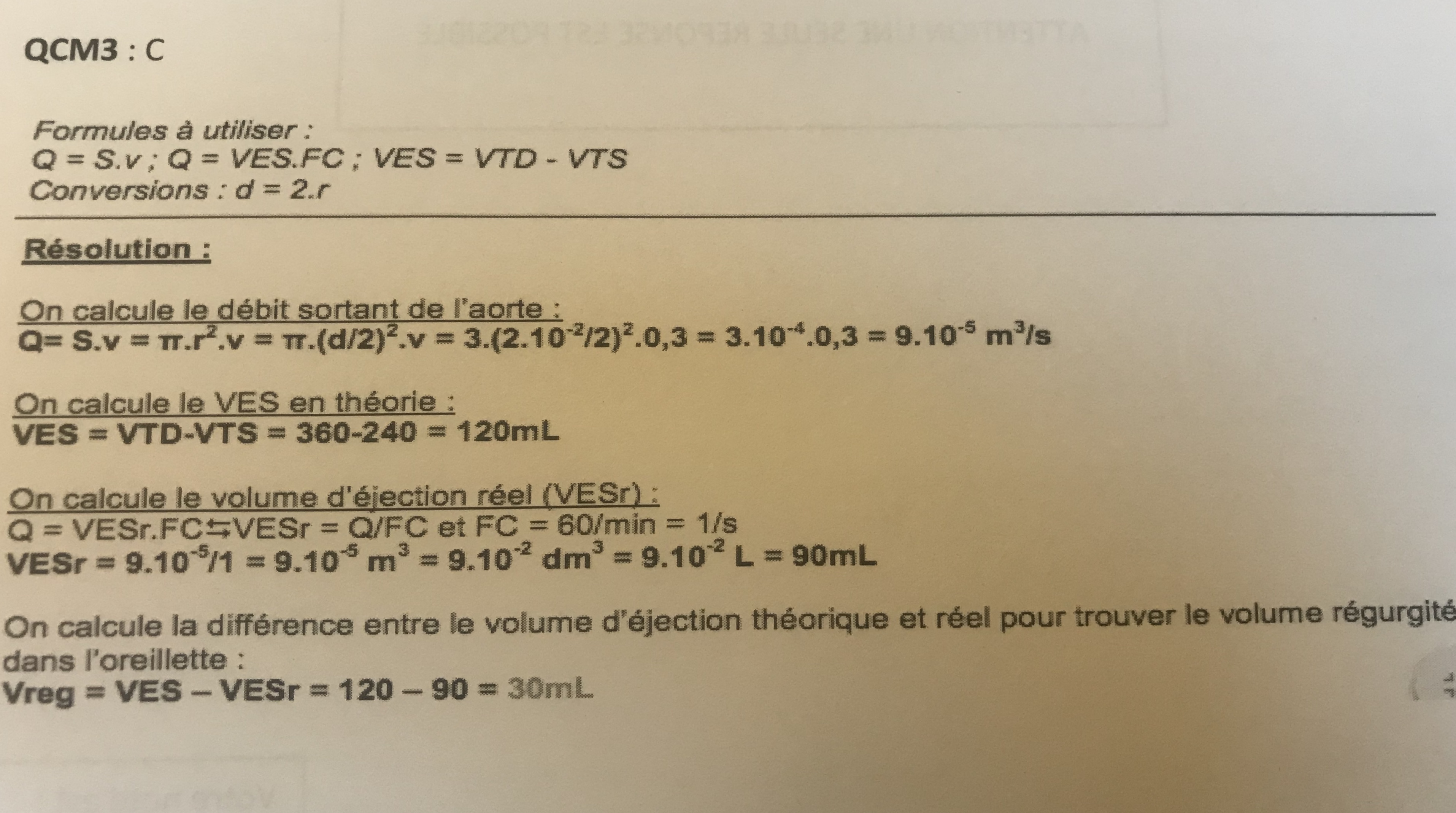

Messagepar Mikalach » 21 Mar 2019, 18:52
Un des qcms les plus durs des annales il mélange plein de trucs différents donc pas facile du tout mais si tu le décortiques bien il est faisable
Si tu raisonnes bien par étape comme ça tu auras bon si un qcm du genre tombe :wink2:
