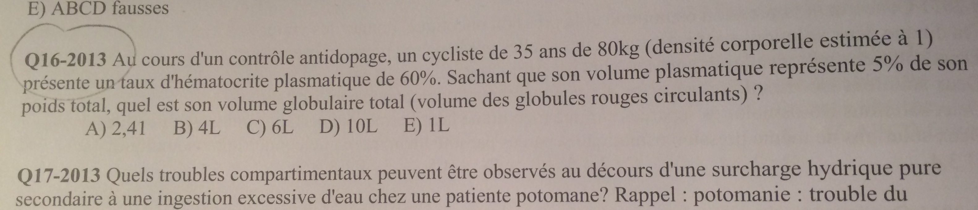

A propos de ce qcm je trouve 6 L en appliquant la formule: vol sanguin = vol globulaire + vol plasmatique ..
Or la réponse est 2,4, je ne comprends pas pourquoi ? Pourriez vous m’expliquer ?

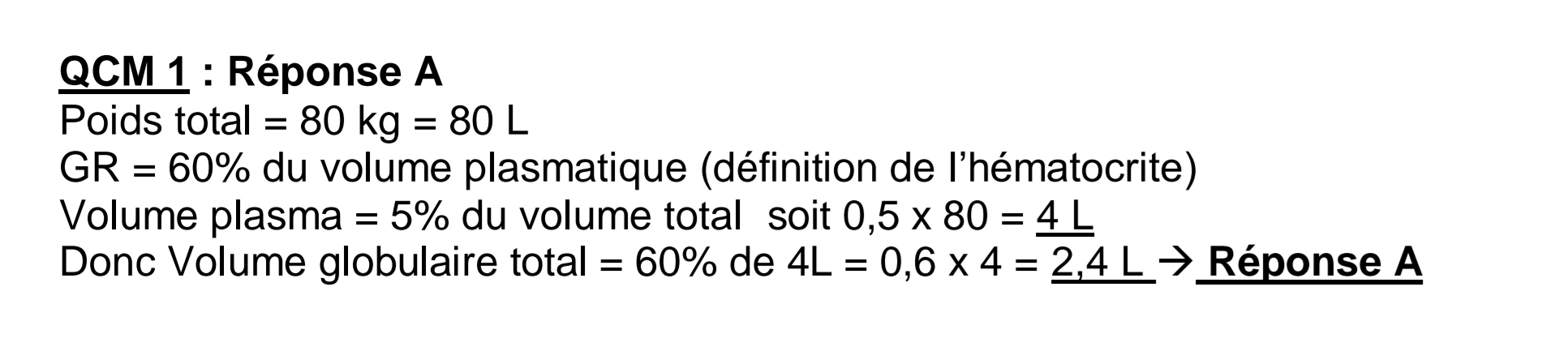

Au passage dans mon annapotch la bonne réponse est la C mais dans la correction officieuse des tuteur de l'époque c'est la A mais je comprend pas ce qu'ils ont fait

Ils se sont trompés, ils ont gardé le volume plasmatique au lieu du volume sanguin et ont fait du coup : VOLplasmatique x Hématocrite = 4 x 0,6 = 2,4 L

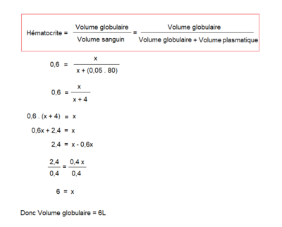

La façon de calculer le Volume globulaire de Seattlegreace est très juste aussi !

:arrow: Je suis de l'avis de Tchouka, les tut' ont fait une petite erreur : ils ont fait Hématocrite x Volume plasmatique et non Hématocrite x Volume sanguin qui est la formule correcte.
