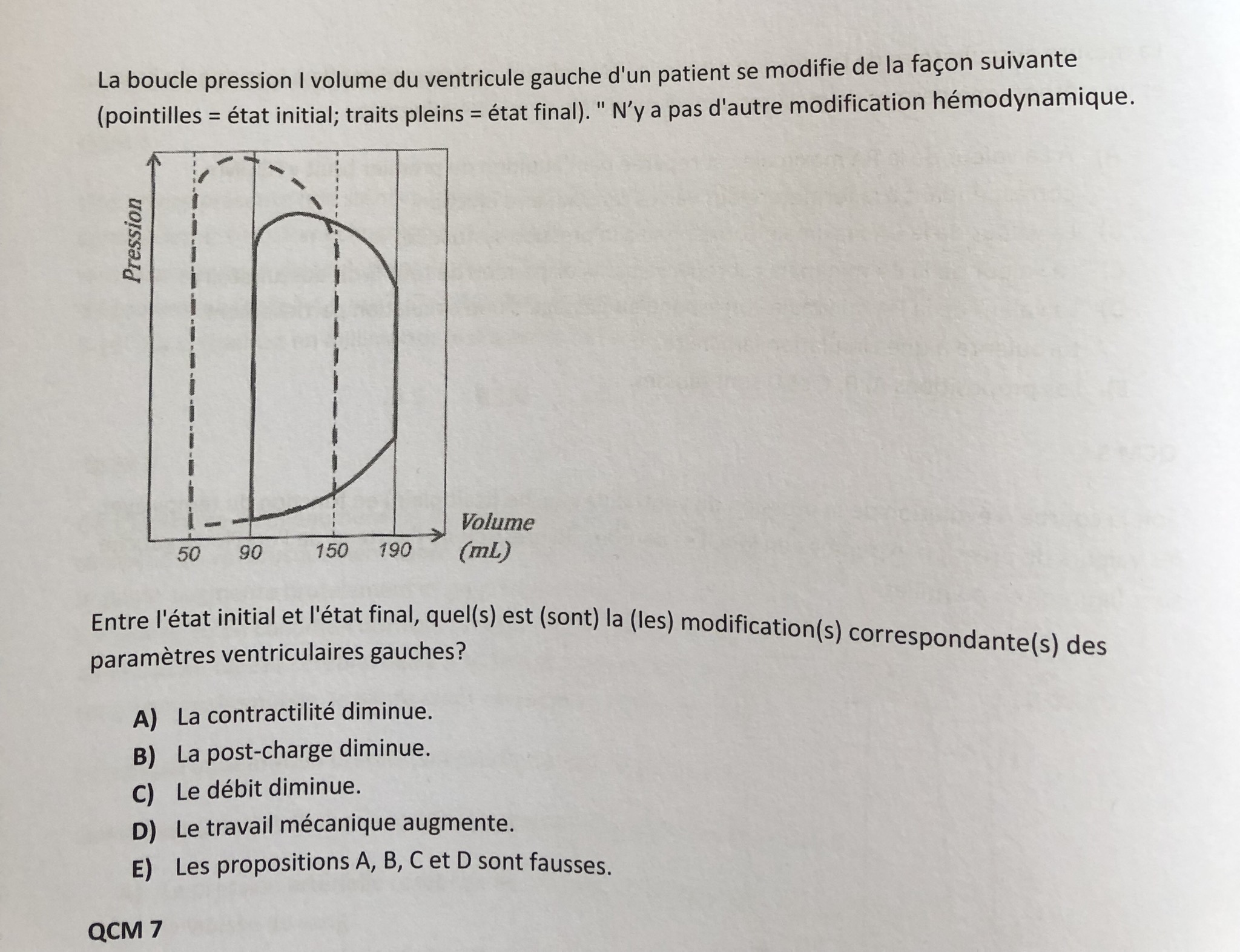

Coucou, :)
Serait ce possible d’avoir une justification pour les items ABC pour avoir la méthode svpppp?
La réponse est AB :)
Merci d’avance +++

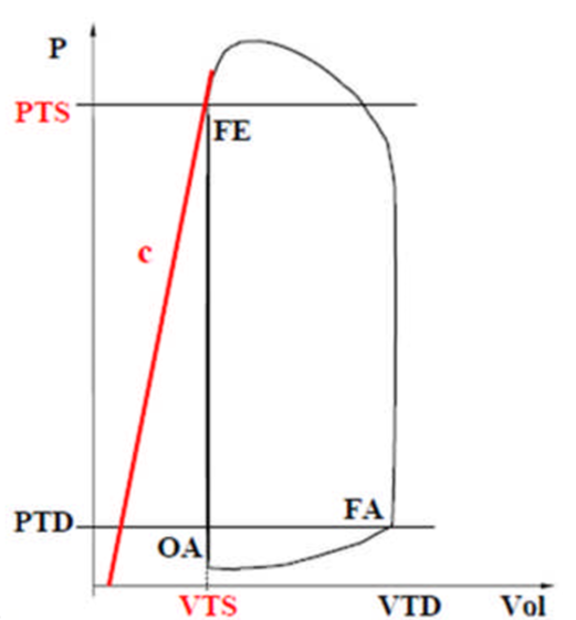

ITEM A : La contractilité diminue
Sur le schéma ci-dessous, la contractilité est représentée par la droite rouge.
En regardant le schéma du QCM, tu comprends donc aisément que la contractilité a diminué (la pente de la seconde droite est plus faible).
ITEM B : La post-charge diminue
Sur le schéma du QCM, on remarque que les pressions lors de la systole ont diminué.
Ainsi, en systole le cœur n'a plus besoin d'atteindre d'aussi grandes pressions afin de lutter contre la post-charge et d'éjecter le sang dans l'aorte. Cela signifie que la post-charge a diminué.
ITEM C : Le débit diminue
Débit cardiaque = Volume d'éjection Systolique x Fréquence cardiaque
Sur ce schéma, la notion de temps n'est pas représentée, on va donc s'intéresser au volume d'éjection systolique.
VES initial = 150 - 50 = 100 mL
VES final = 190 - 90 = 100 mL
Le volume d'éjection systolique est donc identique, le débit cardiaque est donc inchangé.
Le débit cardiaque n'a pas diminué.
