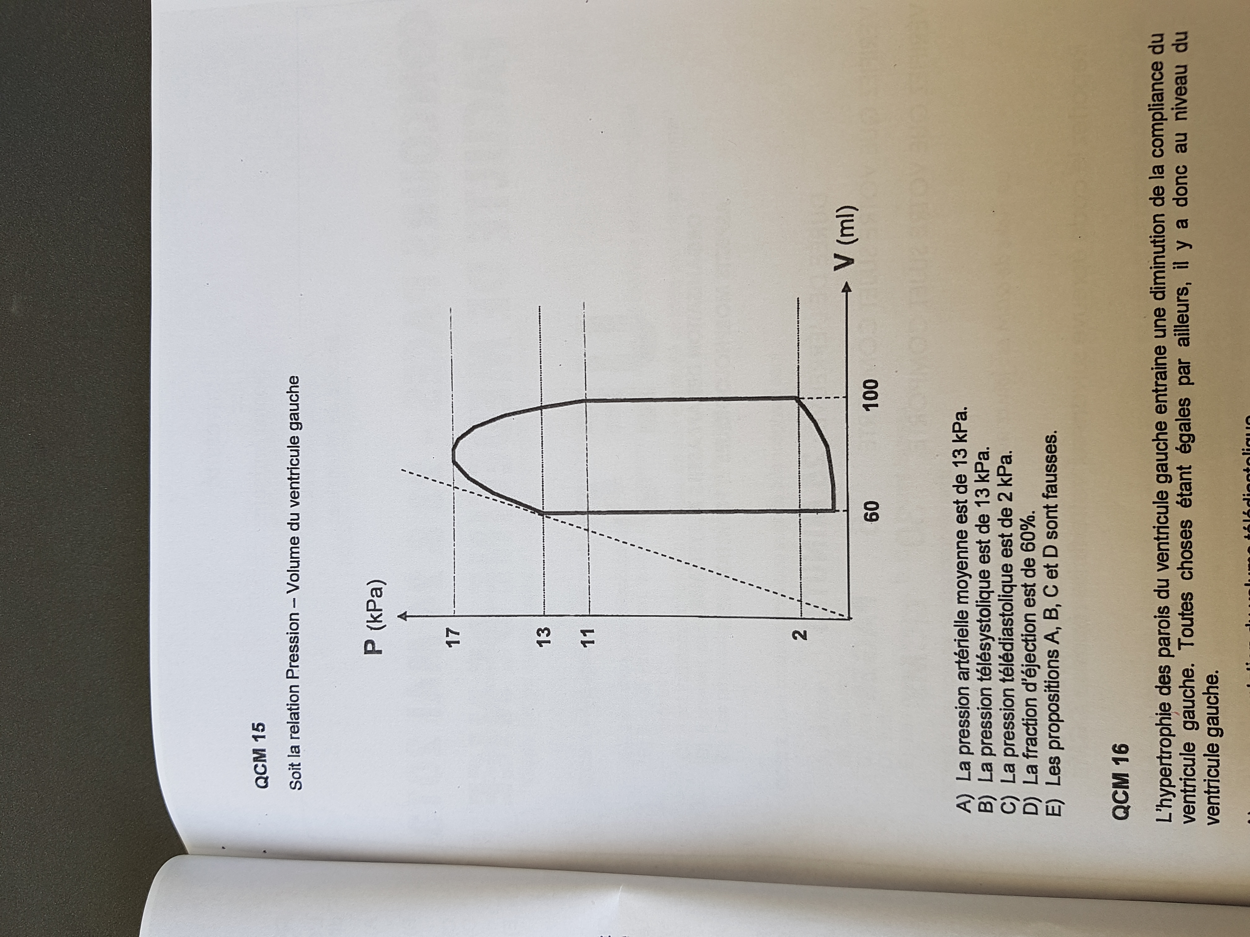

Messagepar Lubachris » 06 Mai 2019, 14:52
Re :P
La correction du QCM est BC
Pour la A, elle dit que la pression artérielle systolique = 17kPa, hors pour moi la Psystolique c'est la pression à partir de laquelle on ouvre la valve aortique, donc à partir de laquelle on commence à vider le ventricule. Ici on voit que ça commence à se vider à partir du trait horizontal à 13kPa, donc est-ce que c'est un errata et on a bien Psystolique = 13kPa ?
Idem je ne comprends pas pourquoi on dit que la pression Diastolique=13kPa, pour moi elle est équivalente à la pression où on ouvre la valve mitrale, donc après la relaxation iso volumétrique, donc ça serait le point le plus bas de la courbe ?
Je veux bien une explication svp, merci !

Messagepar Trident » 14 Mai 2019, 18:50
Salut :wink2:
Je te rep parce que ma co-tut est pas mal occupée.
Oui je pense qu'il y a un souris avec la correction.
- La pression télésystolique correspond à la pression qui règne dans le ventricule à la FIN de la systole (FE) = 13kPa
- La pression télédiastolique correspond à la pression qui règne dans le ventricule à la FIN de la diastole (FA) = 2kPa

Messagepar Lubachris » 14 Mai 2019, 18:56
Pas de soucis merci !
Et concernant les pression systolique et diastolique (pour calculer la Pa moyenne= (Pasys + 2Padias) / 3, tu prendrais quelle valeur stp ? :question:

Messagepar Trident » 14 Mai 2019, 20:32
Ces valeurs la :
PA moy = (13 + 2x2)/3 = 8,5kPa
Et tu vois bien de toute façon que là A ne peut pas être vrai parce que c’est PTS qui est égale à 13kPa :)
