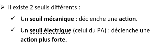

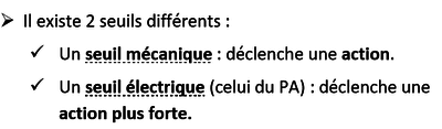

Pour l'item A, c'est mot pour mot la ronéo je suis pas allé chercher loin

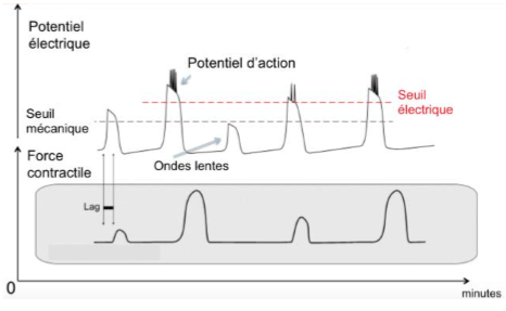

Pour l'item B, tu vois bien sur l'image qu'il y a un temps de latence entre l'activité électrique et la force contractile qui arrive un peu après

Les assertions a et b sont bien vraies pour les CML tu peux regarder les screens de tes support de cours pour t'en convaincre
