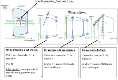

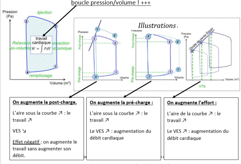

Je ne comprends pas pourquoi l'item C est compté juste. Lorsque la post-charge augmente, les résistances à l'éjection augmentent. Or, tant que la précharge n'augmente pas pour compenser, le travail cardiaque ne bouge pas : on a simplement le VTS qui augmente et le VES qui baisse.

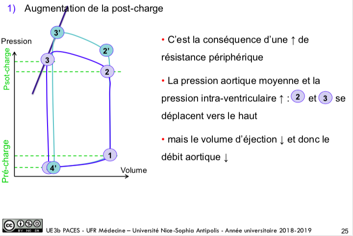

Coucou, c'est dans le diapo 25 du prof en attendant qu'un tuteur te réponde

Sachant que
VES diminue
Pression augmente
et que travail = VES X P
Comment savoir si travail augmente ou diminue..

Messagepar le zga » 20 Avr 2019, 19:12
En fait c'est marqué dans le cours.. je me souvenais plus de ce passage
(Micka cf p9 ;) )

Le travail cardiaque est représenté graphiquement par l'aire de la boucle pression-volume.
Comme on le voit clairement sur le schéma illustrant une augmentation de la post-charge, l'aire de la boucle pression-volume augmente, donc le travail cardiaque augmente. :wink2:
