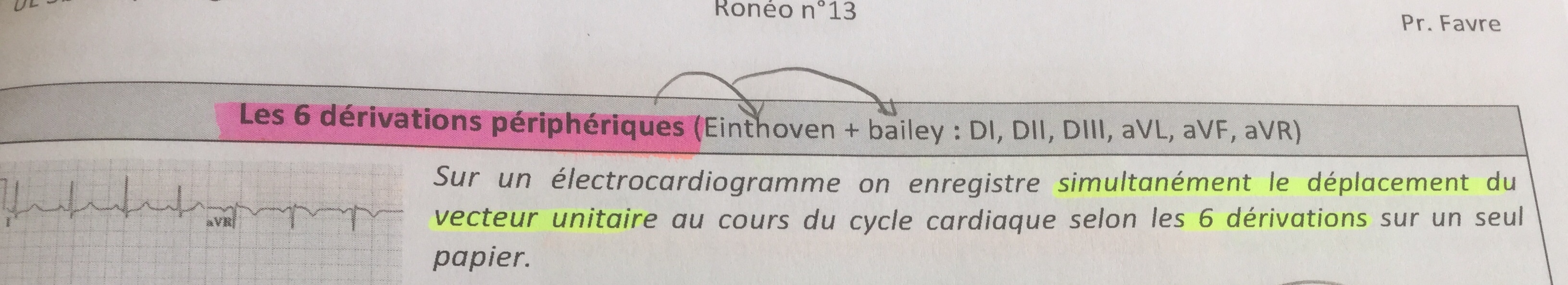

Je viens de trouver ça aussi ronéo de cette année page 19 :)

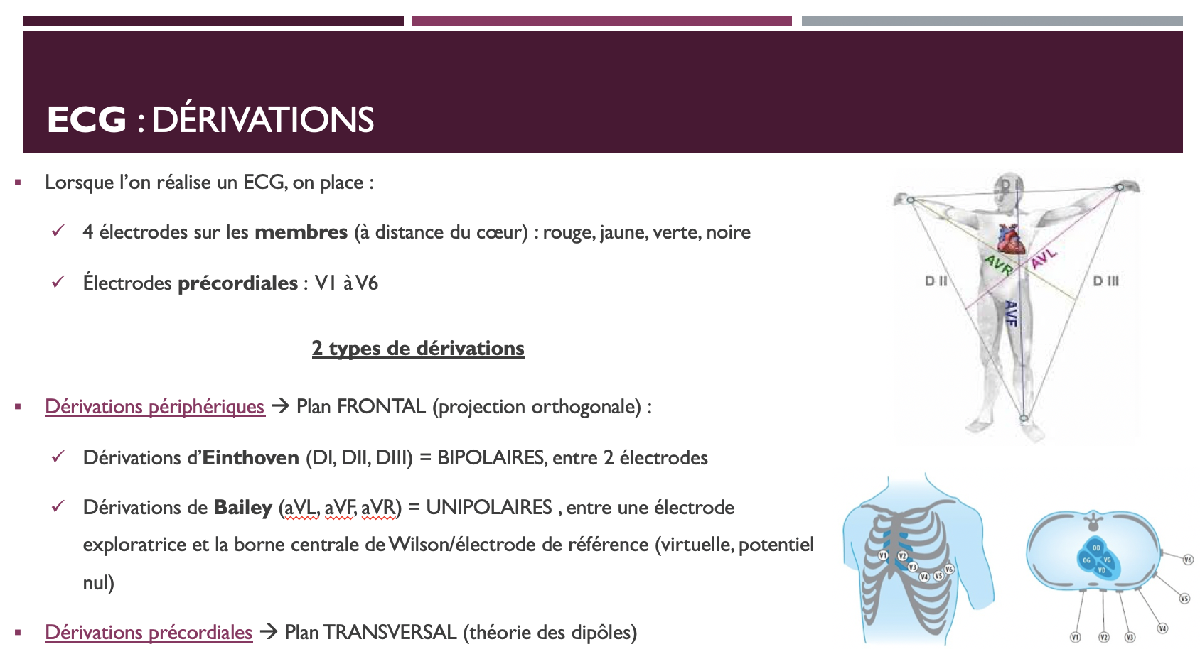

Messagepar Trident » 21 Avr 2019, 19:04
Hey ! :wink2:
Tour d'abord, QCM approuvé par le prof +++
L'énoncé fait bien l'énumération des dérivations périphériques DI, DII, DIII et PAS des dérivations périphériques "tout court" = dérivations périphériques DI, DII, DII, aVL, aVF, aVR.
Ici on parlait donc seulement des dérivations d'Einthoven et pas des dérivations de Bailey ! Donc la réponse de le zga est niquel merci <3
Donc retenez (du diapo du tut'live) :
Bon courage :wink2:
