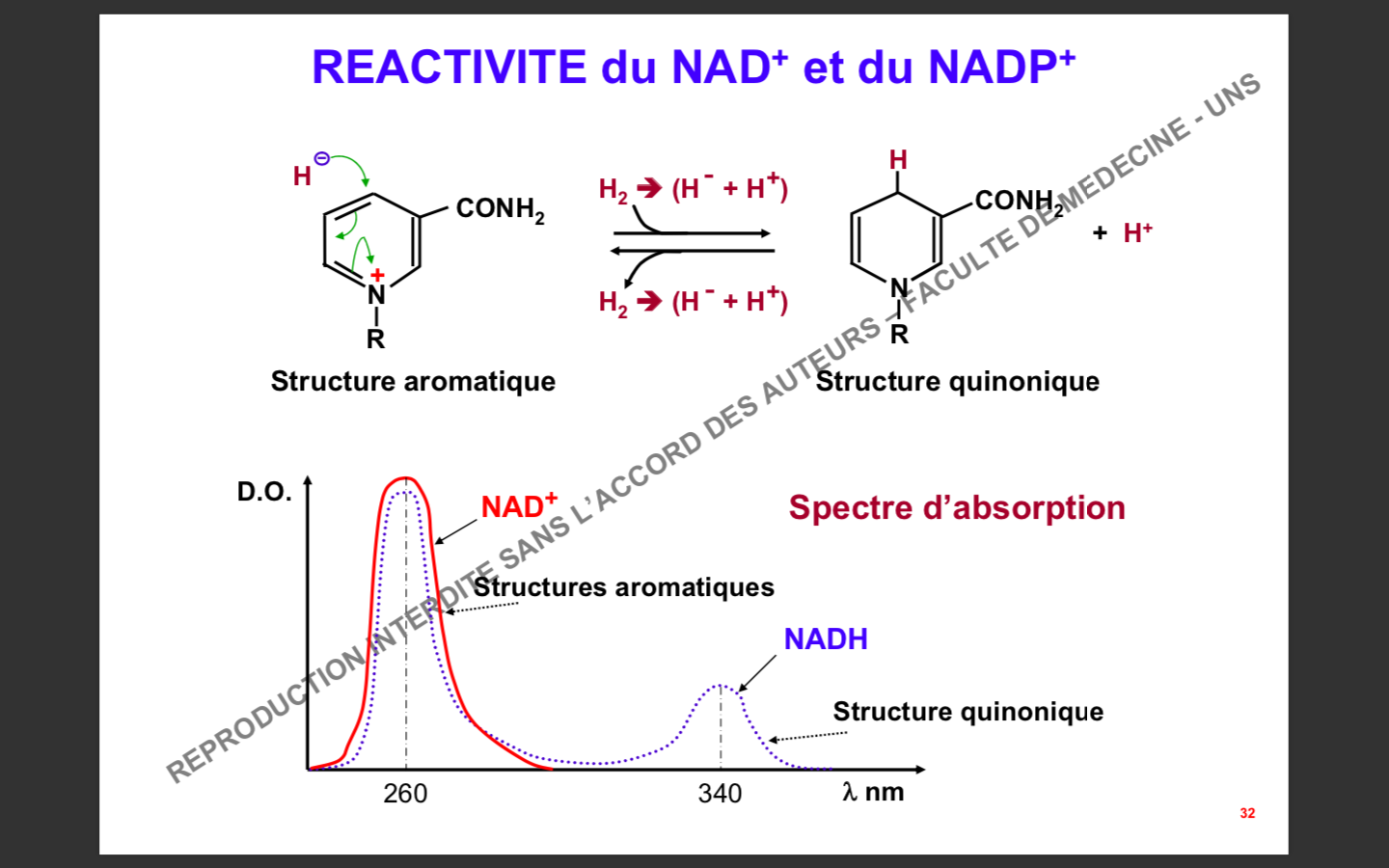

Messagepar zoeximenes » 15 Nov 2019, 10:41
Sur la diapo montrant le spectre d'Absorbtion du NAD/NADH, en est-t'il de même que le coE NADPH/NADP ? (Ou ce spectre correspond uniquement à NAD)
Peut on généraliser ce spectre à toutes les coE ayant un noyau nicotinamide
Saluut, alors non ça correspond uniquement au spectre d'absorption du NAD/NADH, retiens uniquement pour ce couple même si le NADP/NADPH possède un noyau nicotinamide!
