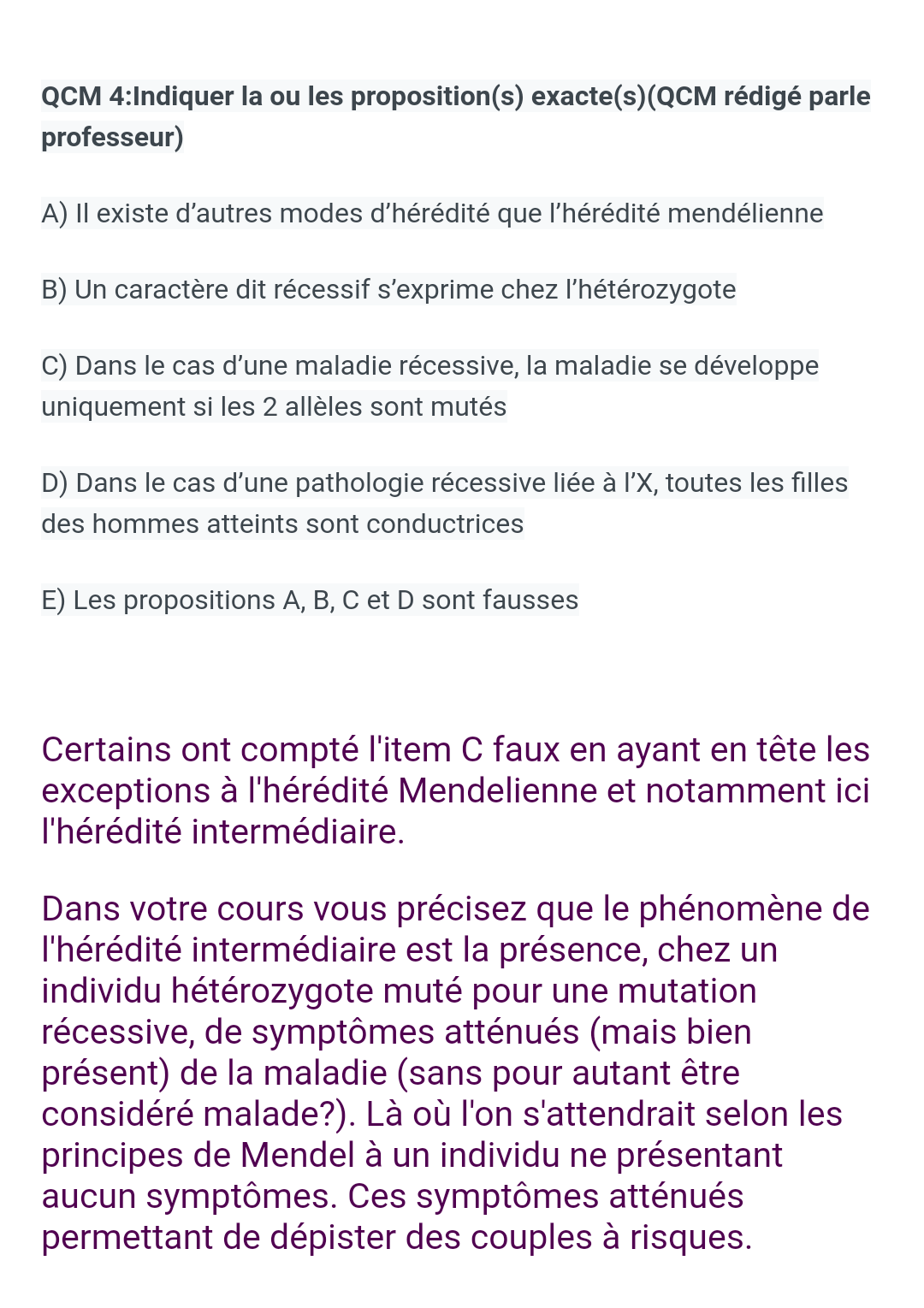

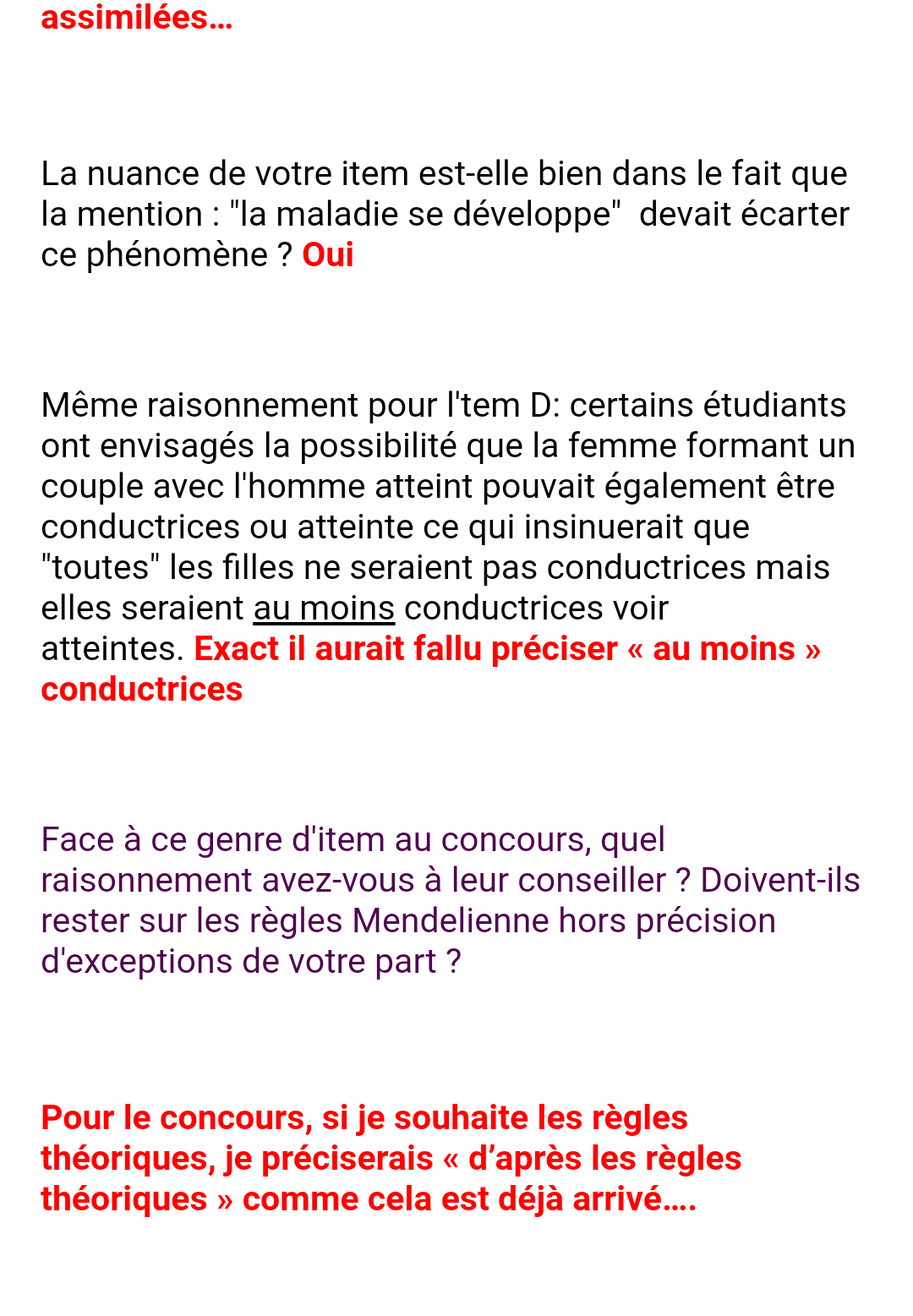

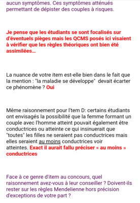

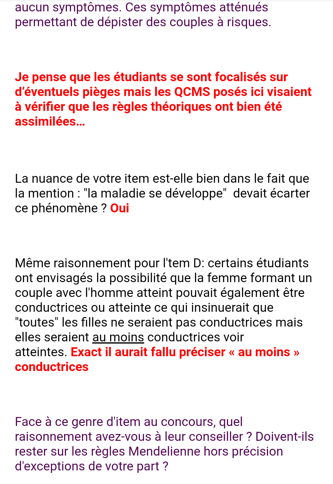

Réponses questions à propos du QCM 40 du CCB2 :
Image 1
Image 2
Image 3 (fin)

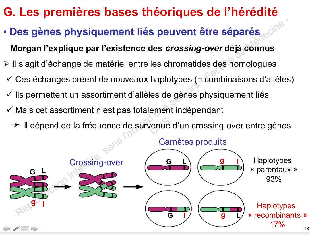

Question posée au professeur:
A propos d'un item d'annales (QCM 26 (2012) du dm annales, item A )
"Un crossing over permet l'assortiment indépendant d'allèles de gènes d'un chromosome"
Il est compté vrai mais cet item me pose un peu soucis parce qu'il n'est pas mentionné si l'on parle d'un CO sur un chromosome (càd entre 2 chromatides sœurs ce qui n'existe pas) ou d'un CO chez une paire de chromosomes homologues.
Réponse :
Bonjour,
Il s’agit bien sûr d’un crossing over entre chromatides de chromosomes homologues….Théoriquement, les gènes sur un chromosome (ex : paternel) ne peuvent être séparés donc la combinaison d’allèles (haplotype GL) reste la même…Grace au crossing over avec la chromatide du chromosome maternel (qui peut porter des allèles différents des mêmes gènes, ex : gl), on peut avoir un assortiment indépendant des allèles des gènes concernés avec création de nouveaux haplotypes gL ou Gl….Voir la diapo 19, poly 3
