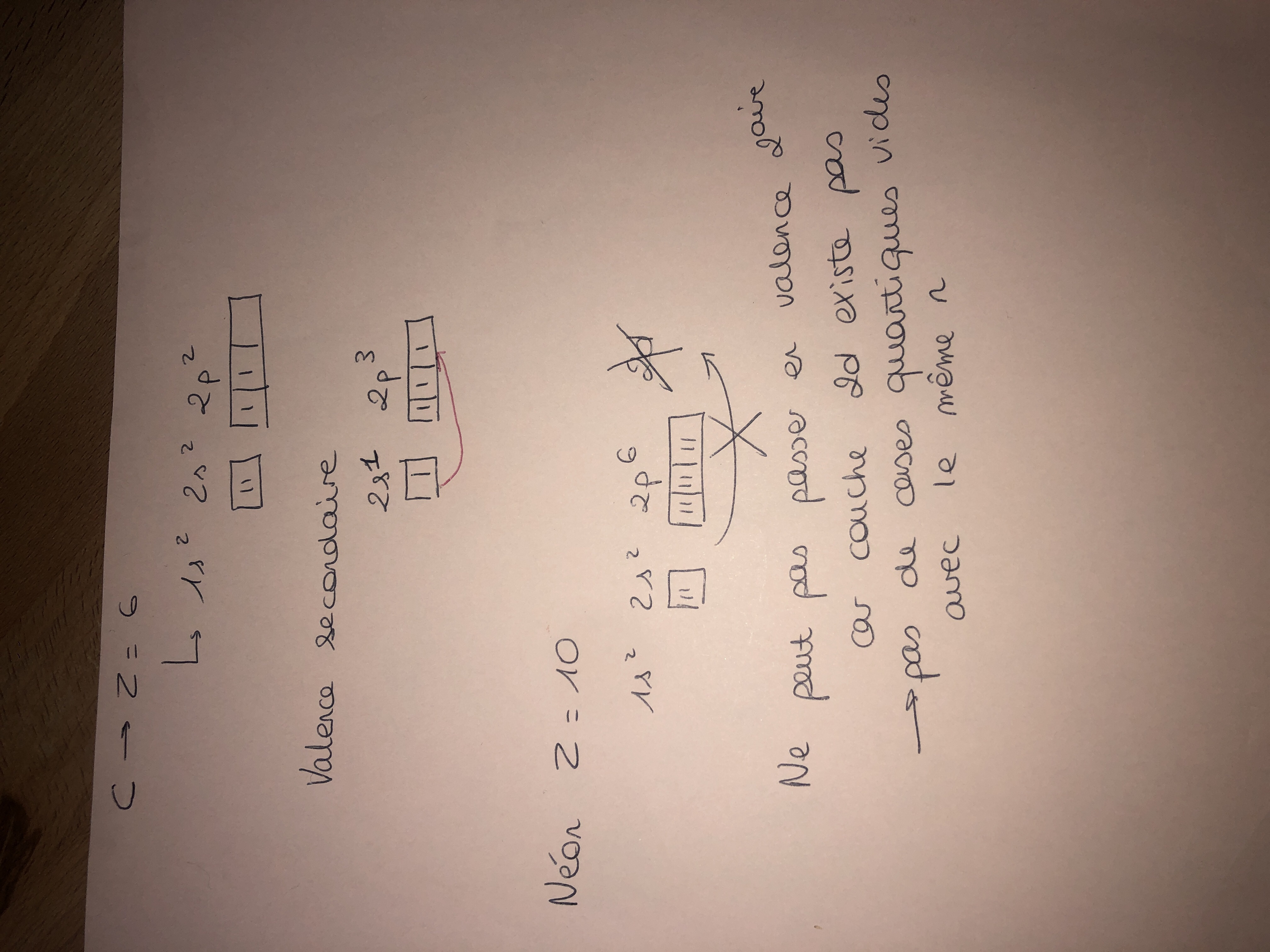

Bonjour :) je n'ai pas bien compris la partie sur la notion de valence de secondaire.
Dans l'exemple du carbone, sa valence primaire ne respecte pas le remplissage des cases quantiques "classique", c'est-à-dire qu'on n'a pas rempli toutes les cases de gauche à droite. Alors est-ce que le carbone est juste une exception ? Et la valence secondaire ne peut s'appliquer que pour ce genre d'atome ? Ou l'azote, le néon et le fluor sont les seules exceptions qui n'ont pas de valence secondaire ? Merci :wink2:

Alors attention le fait que toutes les cases quantiques ne soient pas remplies ne veut pas dire que l’on respecte pas là valence primaire. En valence primaire on a pas forcément toutes les cases quantiques remplies (c’est d’ailleurs grâce à ce « vide » que l’on va pouvoir passer en valence secondaire)
Le prof considère que tous les atomes peuvent passer en valence secondaire à partir du moment où ils possèdent une case quantique vide possédant le même n. En revanche les 3 exceptions sont bien le flou, le néon et l’azote (car si on écrit leur configuration électronique on peut voir qu’ils ne possèdent pas de case quantique vide avec le même n)
je te joins les exemples à l’ecrit
Dis moi si tu as encore un soucis pour comprendre 😌

Merci beaucoup ! J'ai compris pour la valence secondaire maintenant ! Il y a juste une chose que je n'ai pas bien comprise dans ce que tu m'as dit. Dans le cours, on a dit que pour remplir les cases quantiques, il fallait les remplir de gauche à droite une par une par des flèches vers le haut, puis une fois qu'elles sont toutes remplies par des flèches vers le bas. Mais du coup, je ne comprends pas vraiment comment on peut avoir une case quantique vide (tout à droite dans l'exemple du Carbone) et un DNL (à gauche pour le C aussi). On a sauté la case ? Désolé si c'est pas clair, j'ai du mal à expliquer, mais j'espère que tu as quand même compris...

Alors c’est bien déjà tu as bien compris qu’il fallait remplir de gauche à droite et 1 par 1 top!! 👍🏼
Maintenant attention quand tu remplis tes cases quantiques c’est couches après couches
Pour la couche s, tu as 1 case quantique. Donc tu mets un électron puis un deuxième.
Pour la couche p, tu as 3 cases quantiques. Donc tu mets un électron dans la première case, un deuxième dans la seconde, un troisième dans la troisième. Et si tu as encore des électrons à placer tu retournes à la première case quantique de la couche p
idem pour la couche d ou tu as 5 cases quantiques tu remplis 1 par 1 de gauche à droite
Donc il faut que tu fasses attention à pas mettre 1 électron dans chaque case vide de toute la couche de valence puis de revenir au début. Non il faut que tu fasses vriament couches par couches. Donc d’abord la couche s puis p puis d etc etc en respectant bien l’ordre d’ecriture de la configuration électronique.
J’espere que c’est plus clair pour toi......🥺

Oh merci tu m'as trop bien expliqué et j'ai compris ! J'avais pas saisi que c'était couche par couche ! Merci beaucoup :)
