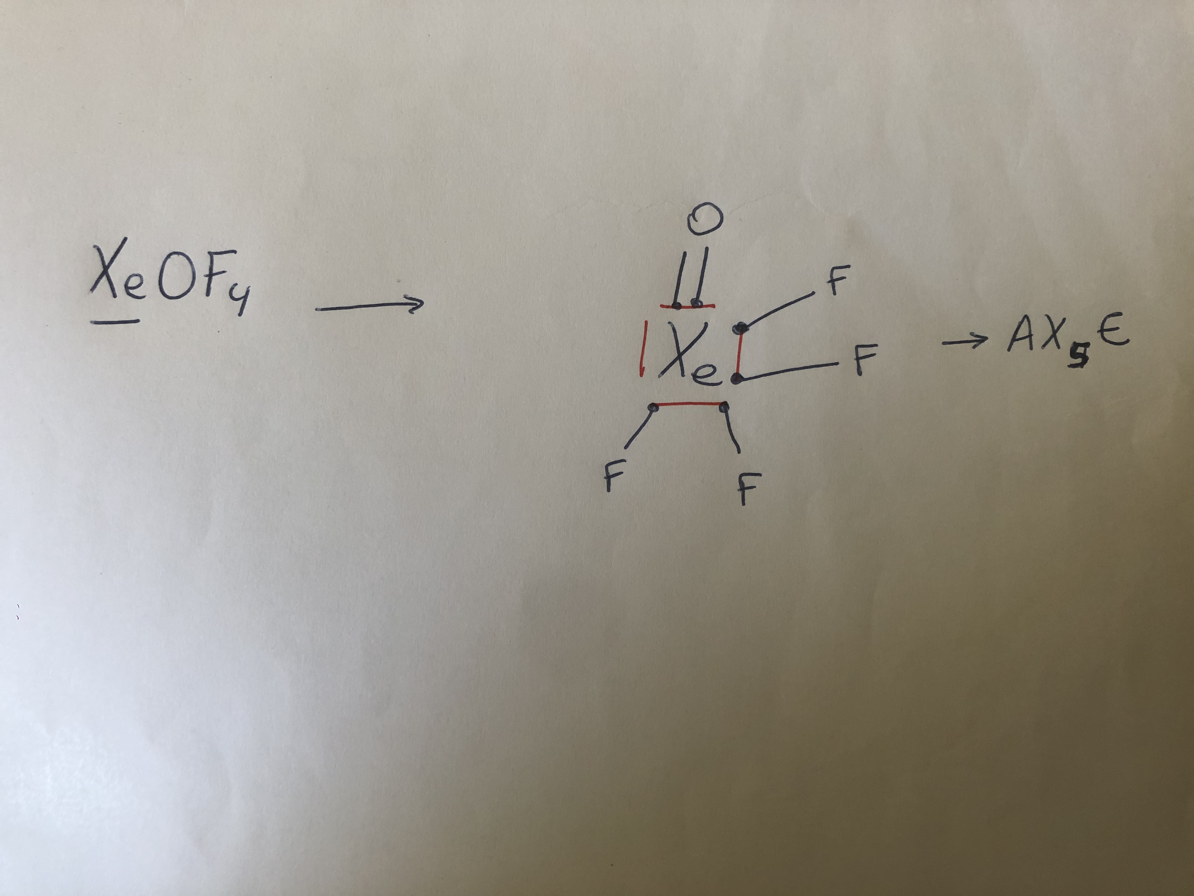

Salut ! Je n'arrive pas à comprendre la correction de ce qcm, je comprends pas pk au final Xe à un doublet non liant et pas 2... :question:

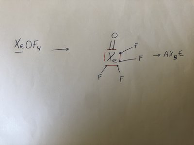

Le Xe va se lier à chaque atome de fluor par une liaison simple mais pour l'oxygène il va se lier par une double liaison. En effet la molécule XeOF4 n'est pas chargée. Donc il faut que tous les atomes (le principal et ceux reliés au principal) utilisent tous leur électrons célibataires. Le fluor a un seul électron célibataire = liaison simple alors que l'oxygène a 2 électrons célibataires il doit donc faire une double liaison avec le Xe. Donc ça donne AX5E
Est-ce que tu comprends mieux?
Fais attention avec ce piège de l'oxygène au début on se fait facilement avoir car on a envie de lier l'oxygène avec une liaison simple et non double liaison. :confused:

Okay d'accord oui avec la photo je comprends merci !
