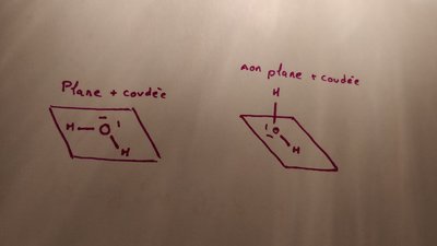

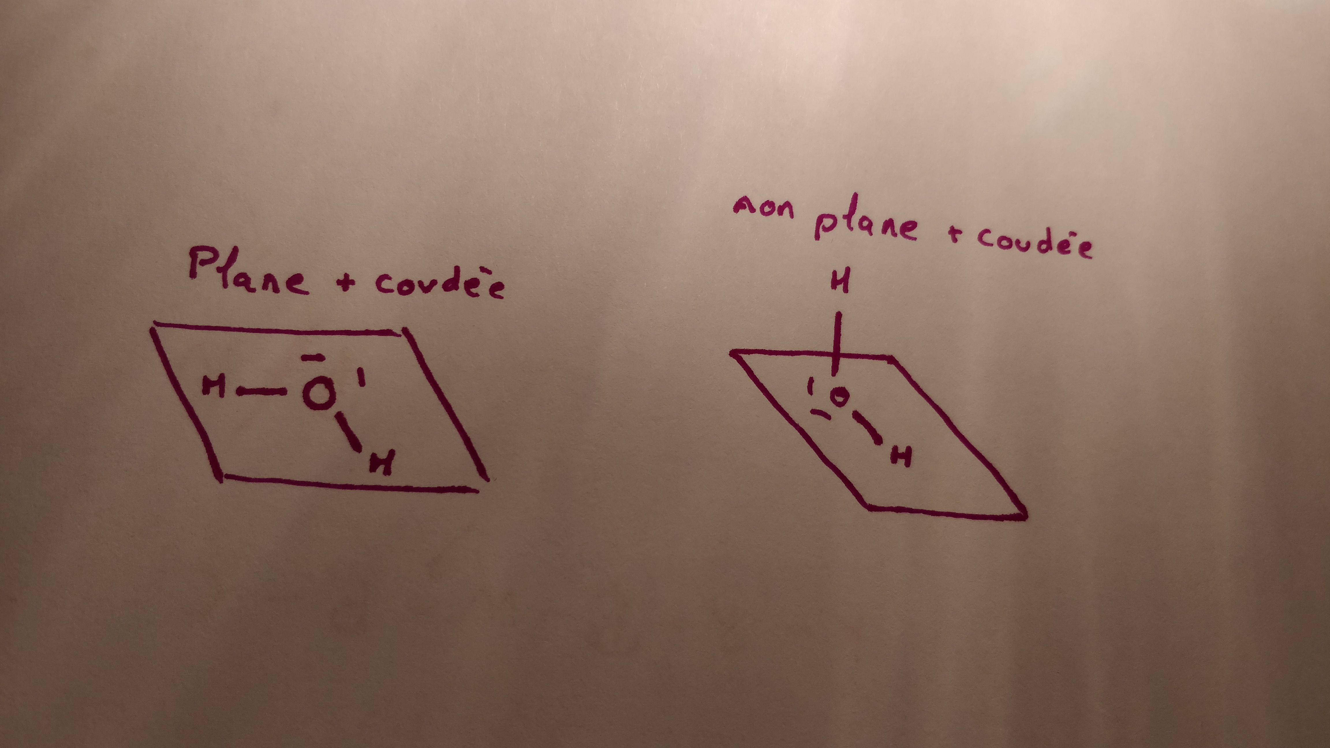

Messagepar JugLululaire » 20 Nov 2019, 18:08
Ca voudrait dire que la molécule est plane en fonction du point de vue ? Parce que du coup H20 est coudée + plane ou non selon le plan qu'on choisit...
(vous pardonnerez mon dessin pas ouf, peut être que ca peut aider à comprendre ce que j'essaye de dire)

Re: Forme AX2E2
Messagepar Manon.vhrl » 20 Nov 2019, 18:11
Hello d’après mes recherches après avoir posté cette question c’est qu’on ne considère pas les doublets non liants comme des structures en 3D mais ça reste à confirmer
Manon.vhrl
Messages: 306
Inscription: 26 Juil 2019, 08:21
Re: Forme AX2E2
Messagepar Manon.vhrl » 20 Nov 2019, 18:19
JugLululaire a écrit:Ca voudrait dire que la molécule est plane en fonction du point de vue ? Parce que du coup H20 est coudée + plane ou non selon le plan qu'on choisit...
Alors ce que je vais dire est peut être pas très juste mais quand tu construis t’as molécule (avec les petites boules au lycée par ex) tu peux la coller sur une feuille de papier rien ne vas « sortir » alors que quand tu construis CH4 et que fais la meme chose t’auras deux H qui sortent
Et sinon ton deuxième dessin est faux car pour faire un plan il faut au moins 3 points (donc ici c’est les 3 atomes de ta molécule qui font les 3 points et tu peux les mettre dans n’importe quel sens ils sont tjrs dans un plan)
J’espère ne pas t’avoir trop embrouillé et on attend une réponse plus claire des tuteurs et du prof en tout cas

Re: Forme AX2E2
Messagepar JugLululaire » 20 Nov 2019, 18:54
Oui carrément pour les 3 points, mais du coup on nous dit depuis longtemps que AX2E2 est pas plane, alors que c'est le cas c'est ça ?
