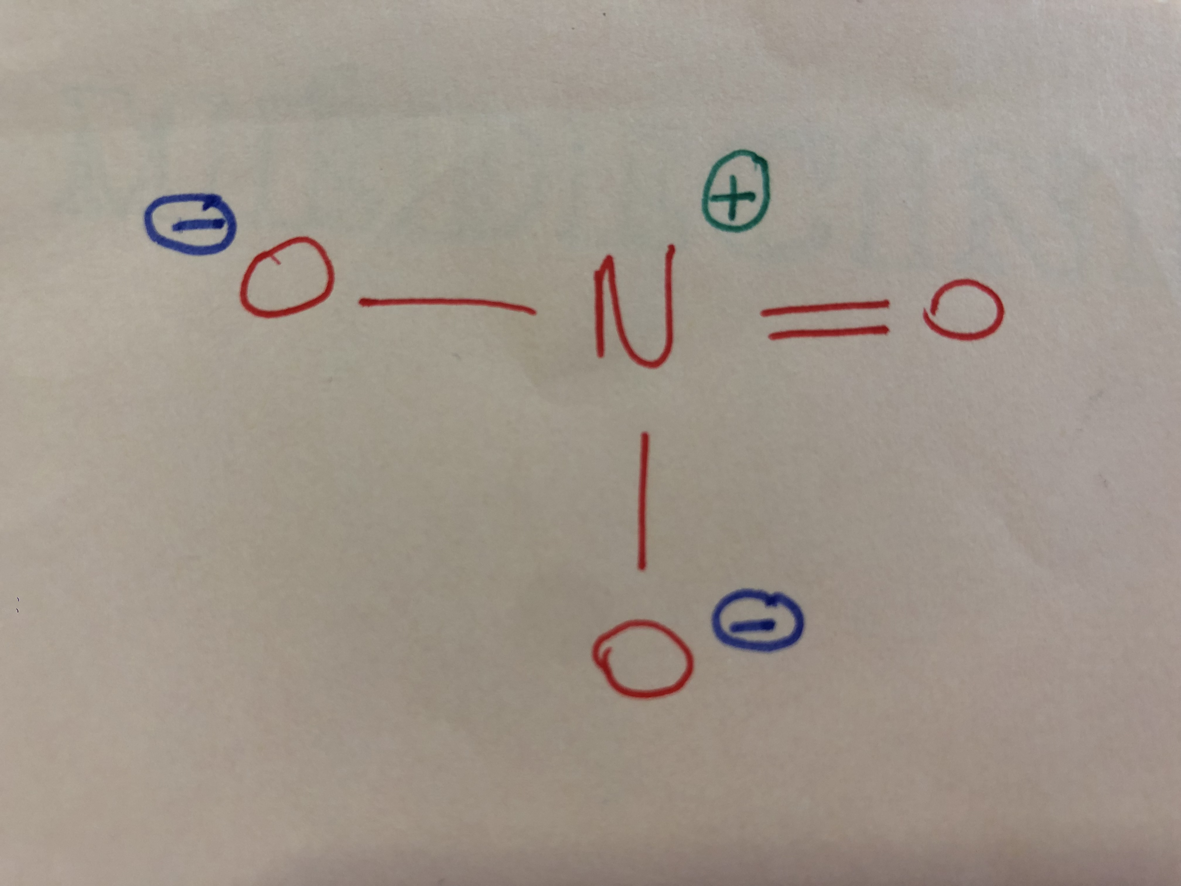

comment est-ce que le N peut faire 5 liaisons dans la molécule NO3- ?
:arrow: soit on a un atome d'oxygène ionisé qui fait 1 seule liaison, et les 2 autres atomes d'oxygène qui font leur habituelle double liaison
donc je compte 5 liaisons pour l'atome d'azote...
:arrow: soit c'est l'atome d'azote qui porte la charge moins, et il a 2 DNL et ne peut faire que 2 liaisons
du coup je comprends pas
Merci :act-up:

Pour répondre à ta question principale : non l'azote ne peut pas faire 5 liaisons.
Je m'explique, en fait la molécule de NO3- s'écrit pas du tout comme tu me l'a décrit. Elle s'écrit comme ça :
Ce qui fait que du coup l'azote ne fait que 4 liaisons (ce qui existe comme par exemple dans la molécule NH4+) et la charge + de l'azote s'annule avec une des charges - de l'oxygène. Il reste alors qu'une seule charge - porté par un atome d'oxygène.
Donc en résumé, non l'azote ne peut pas faire 5 liaisons. Il peut en faire qu'au maximum 4 (exemple cette molécule ou NH4+).
C'est bon pour toi ? :handshake:
