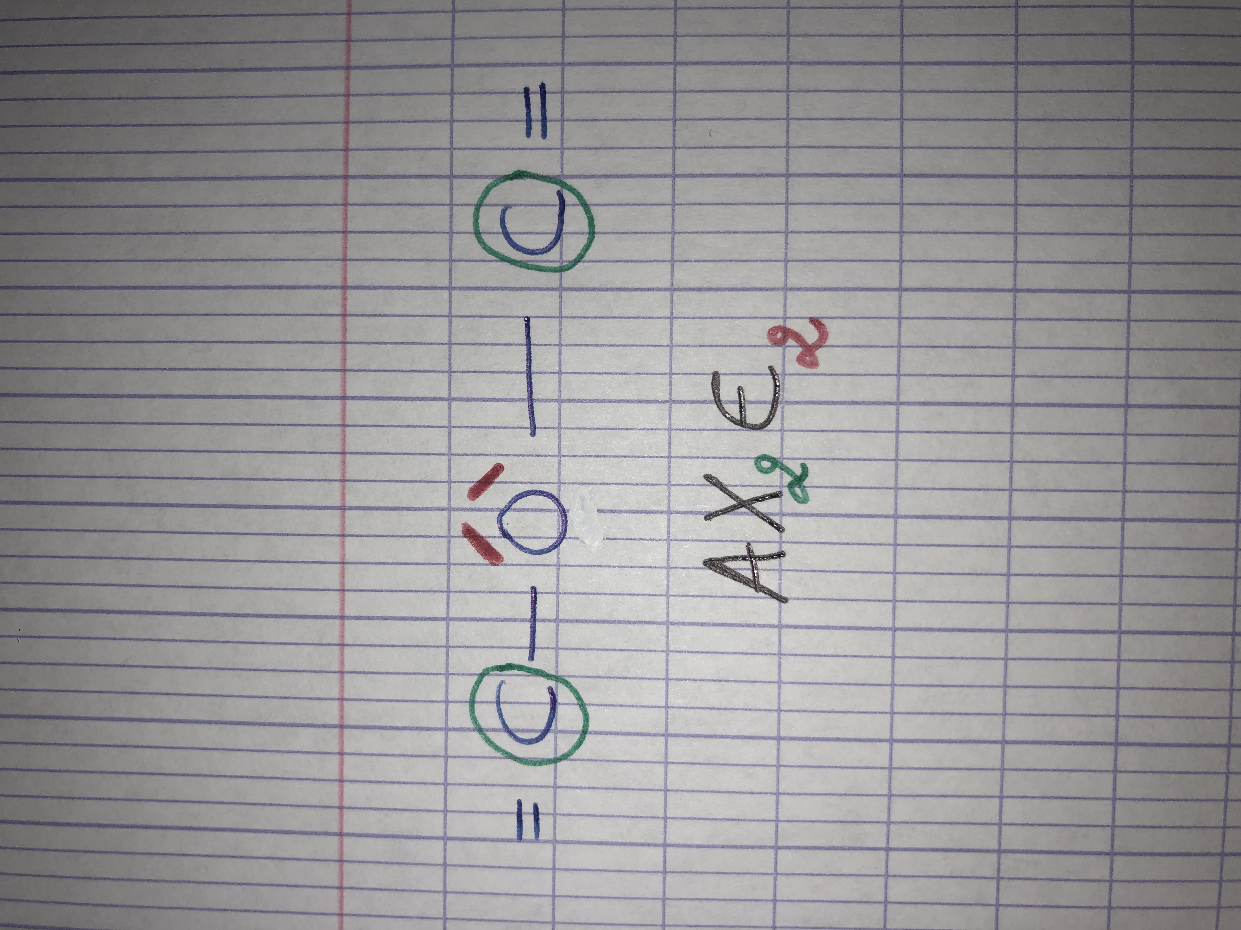

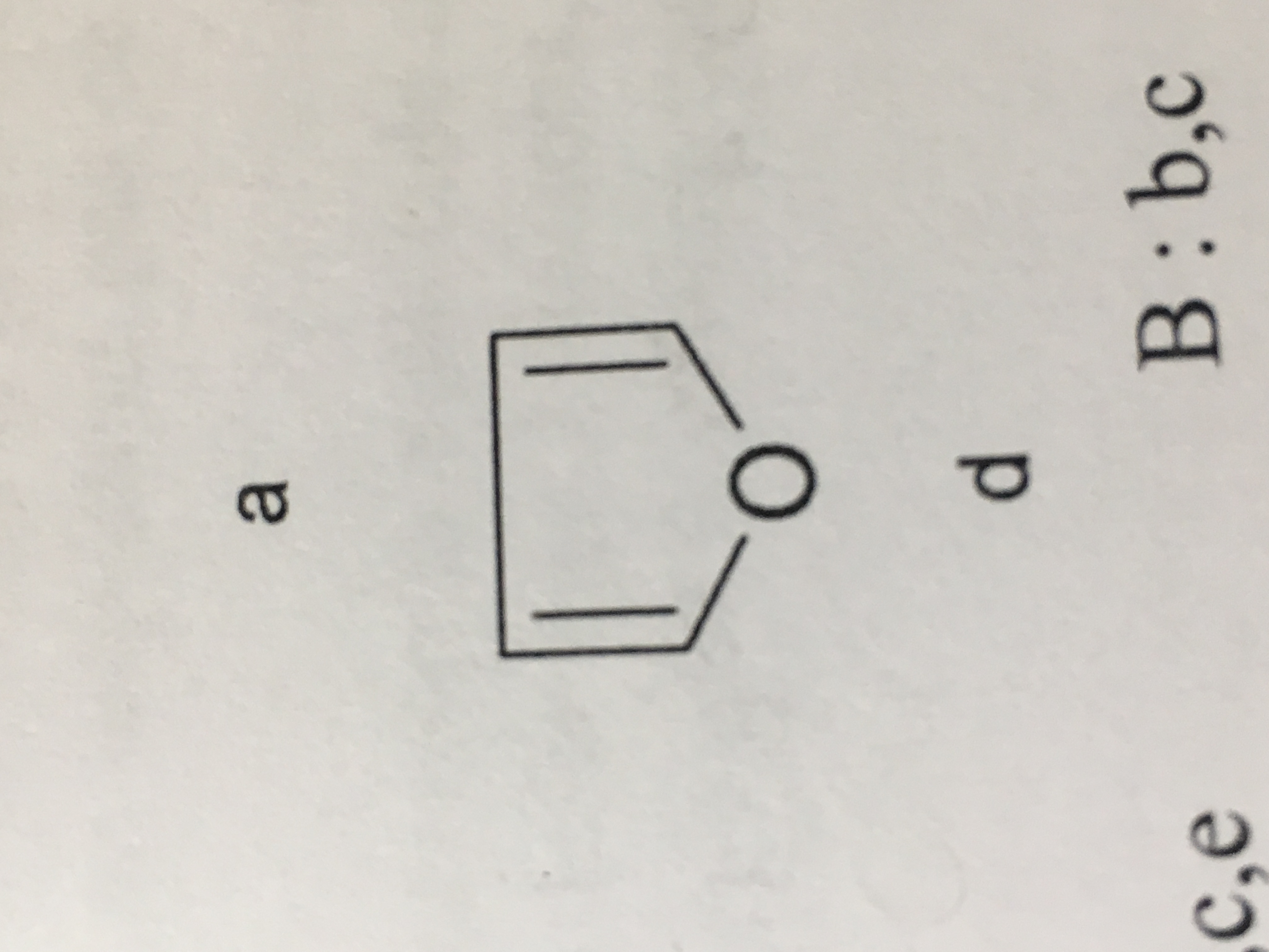

Je ne comprends pas très bien pourquoi le prof dit que l’atome d’oxygène (pièce jointe ci-dessous) est dans un état VSEPR AX2E2.
Pouvez-vous m’expliquer.

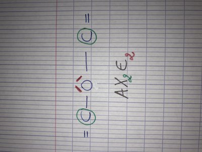

Si je t'écris la molécule en prenant juste l'atome d'oxygène (atome principal) et les atomes auquel il est lié ça donne ça. J'ajoute les 2 dnl de l'oxygène et donc on a bien l'oxygène qui possède un type VSEPR de AX2E2
C'est bon pour toi ? :curl-lip:

Oui c’est tout bon merci ☺️
