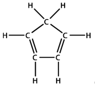

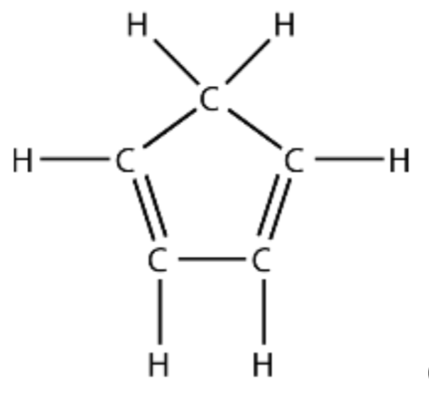

Messagepar lympho6mon B » 07 Déc 2019, 10:42
Pourquoi cette molécule est plane :
Et pas celle là :
:question:

Messagepar LisaQueen » 07 Déc 2019, 11:33
Quand on te demande si une molécule est plane ou non il faut que tu regardes si les atomes centraux sont sous forme : AX2 / AX3 / AXE2 ou AX2E.
Dans la première molécule tous les atomes de carbone sont sous forme AX3. Donc la molécule est plane.
Pour la deuxième molécule, tous les atomes de carbone sont AX3 SAUF celui tout en haut qui fait 4 liaisons simples = AX4. Donc à cause de ce carbone la molécule n'est pas plane.
C'est bon pour toi ?
