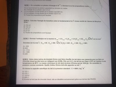

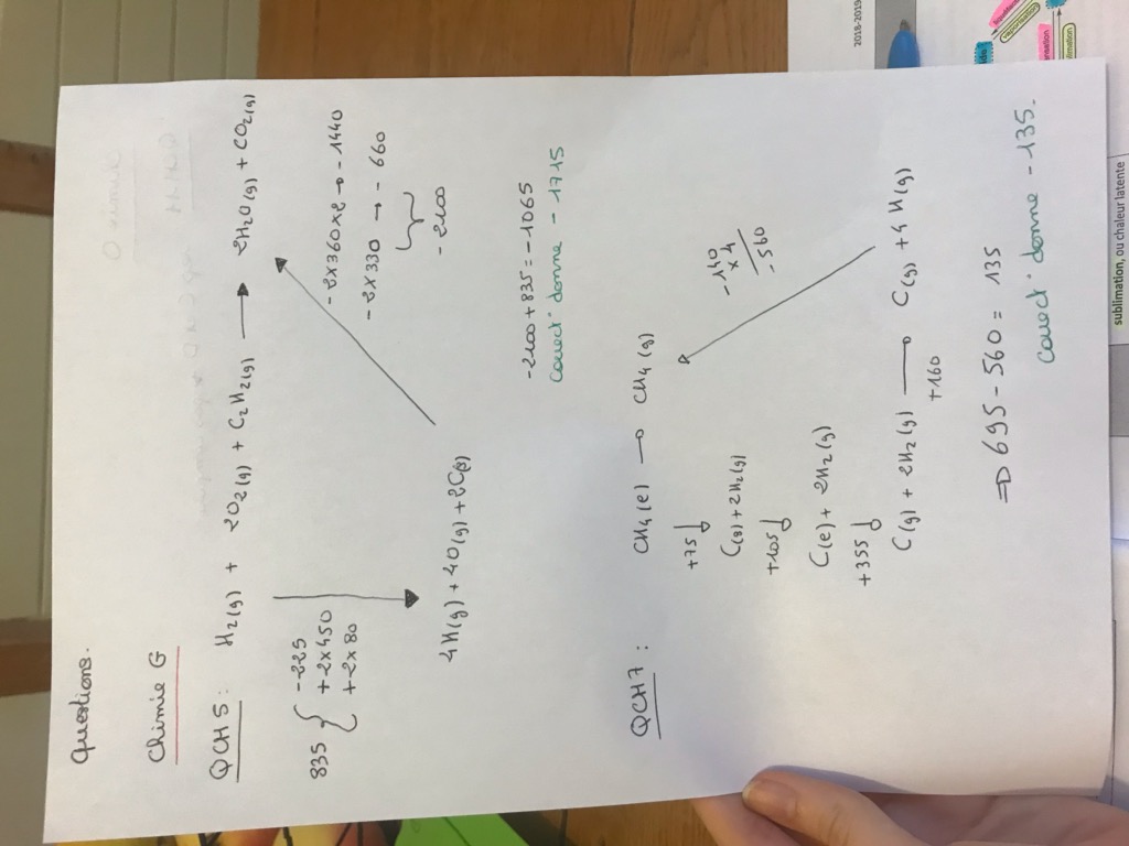

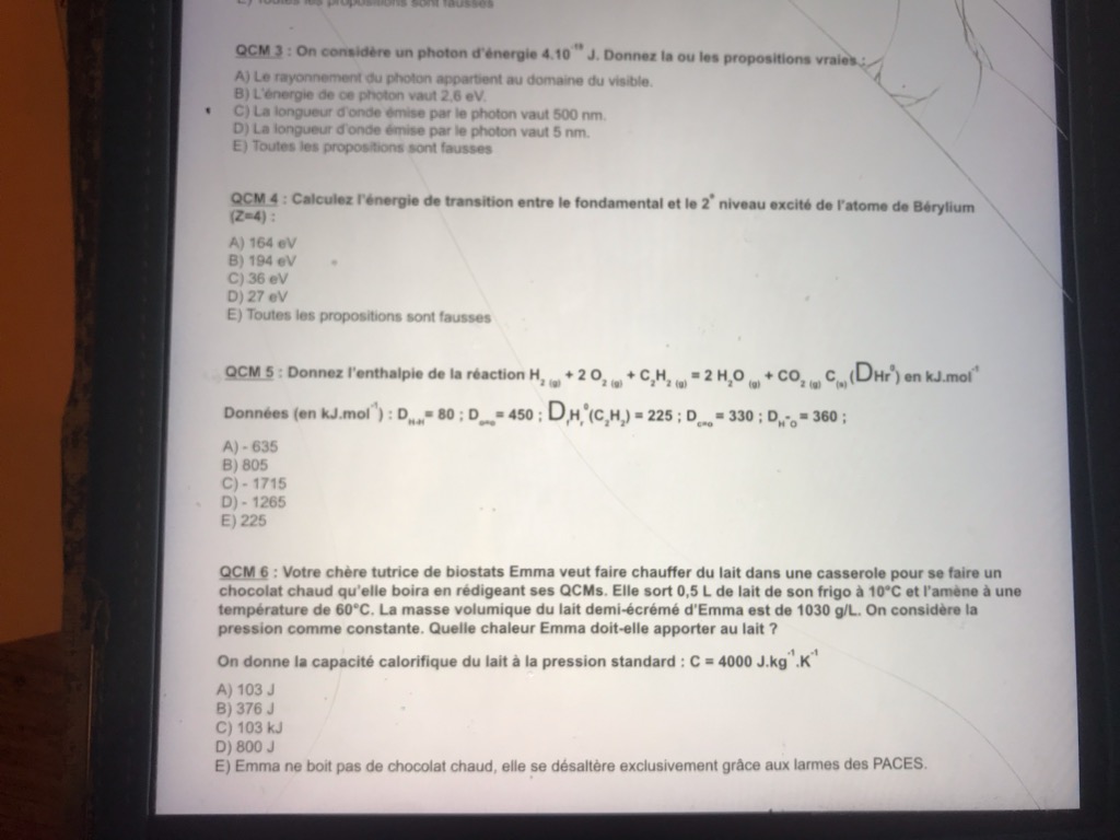

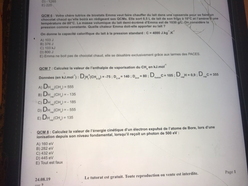

Bonjour les gentils tuteurs,
Je vous envoie trois fichiers car je n'arrive pas à trouver les mêmes réponses que vous sur deux qcm.
Pourriez-vous m'aider à comprendre?
Merci beaucoup

Alors tu as totalement raison , dans le premier qcm, il y a bien un errata mais :
-2100 + 835 = -1265 ( fait attention tu as un raisonemment parfait, du coup te trompe pas au
dernier moment lors du calcul)

Qcm 2 tu as encore raison c'est +135 , du coup dis moi où tu as trouvé ces qcms pour que je m'occupe des erratas
En tout cas je vois que tu maîtrise déjà les cycles à la perfection, vraiment continue comme ça

J ai trouvé ces deux qcm dans l’application tut’rentrée tutorat 2018/2019,
DM1.
