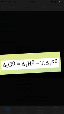

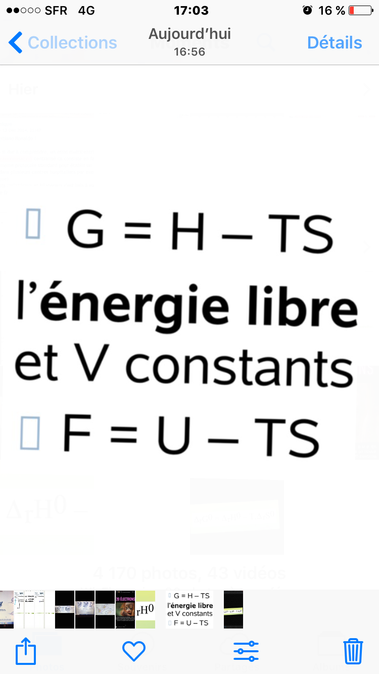

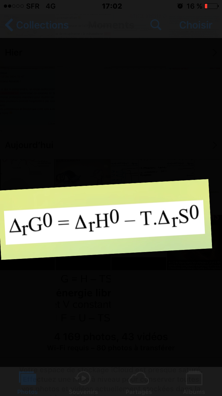

Salut je vois pas trop trop la dif entre les 2 , en qcm qu'est qu'on pourrait ns demander concernant la deuxième formule avc les delta r
[attachment=1]IMG_3797.PNG[/attachment]
[attachment=0]IMG_3798.PNG[/attachment]

Alors ces deux formules servent à prévoir l'évolution d'un système non isolé sauf que:
-L'enthalpie libre G : fonctionne à température et pression constante : GTP
-L'énergie libre F : fonctionne à température et volume constante : FTV
La plus utilisée étant l'enthalpie Libre. Je peux vous demander par exemple de calculer l'enthalpie libre et d'en déduire son évolution ( spontanée, non spontanée ,à l'équilibre).
