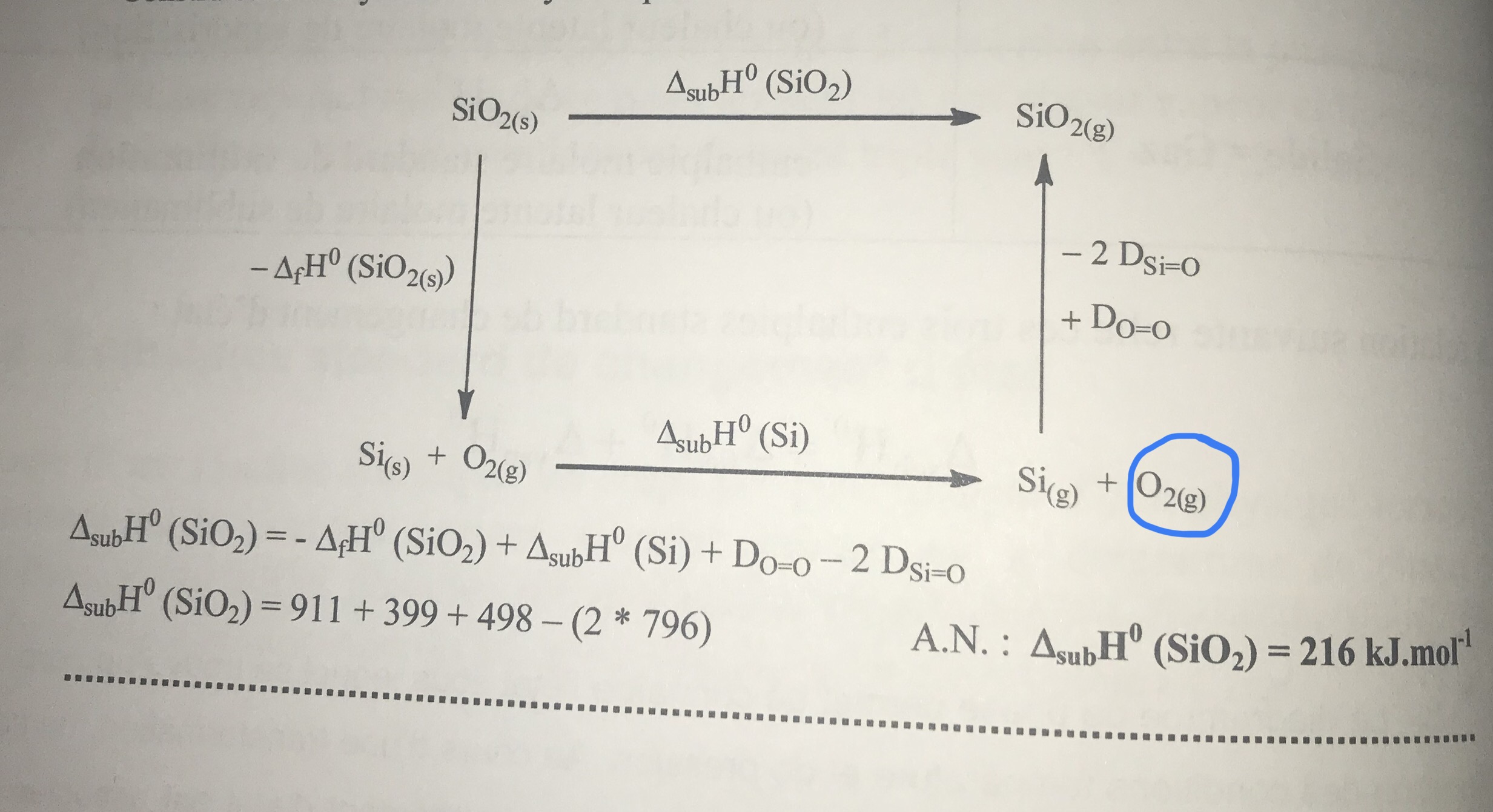

Messagepar Dr.Chopper » 23 Sep 2019, 20:59
Salut
Je viens de remarquer une subtilité dans le cycle du profs qui me pose problème
Pour moi on ne peut pas faire la dernière étape du cycle car les O2 ne sont pas sous la bonne forme (ceux entourés) il manque une étape avant avec la rupture de la liaison O-O pour avoir l'O2 sous forme 2O et non pas 02 ceux qui change le calcul final

Messagepar adrIVG » 24 Sep 2019, 12:51
Re Dr.Chopper
J'aime bien le mot subtilité, bref :rotfl: :rotfl:
Je te renvoie à ça: https://www.carabinsnicois.fr/phpbb/viewtopic.php?f=1448&t=131445
Bon courage
La chimie G :coeur: :coeur:

Messagepar Dr.Chopper » 24 Sep 2019, 13:02
Des barres adrIVG :lol:
Ok je viens de comprendre en fait il est trop vif Merci <3
