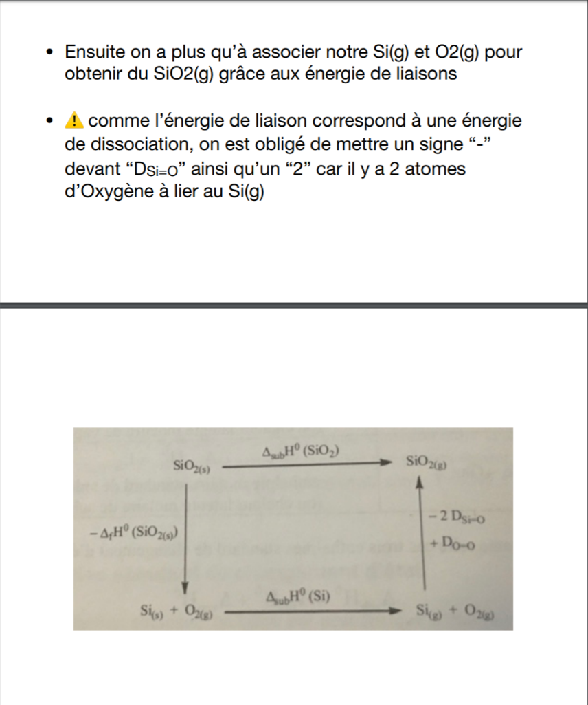

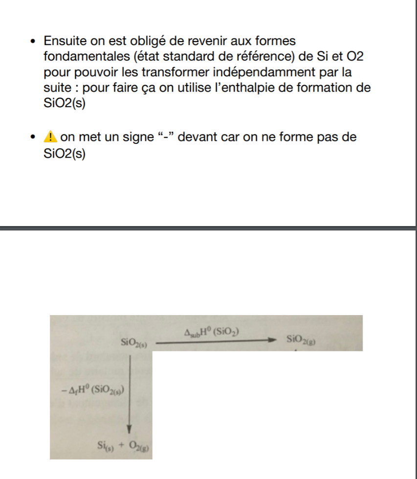

ba du coup sur l'exemple de cette fiche, on dit un moment qu'on met le signe "-" car on ne forme pas le produit (on le dissocie) or un peu après on a la formation d'un produit mais avec le signe "-" (et ça par exemple je ne comprend pas)

Et aussi dans la 2eme photo pourquoi on a un signe "-" pour DSi=O mais un signe "+" pour DO=O???
