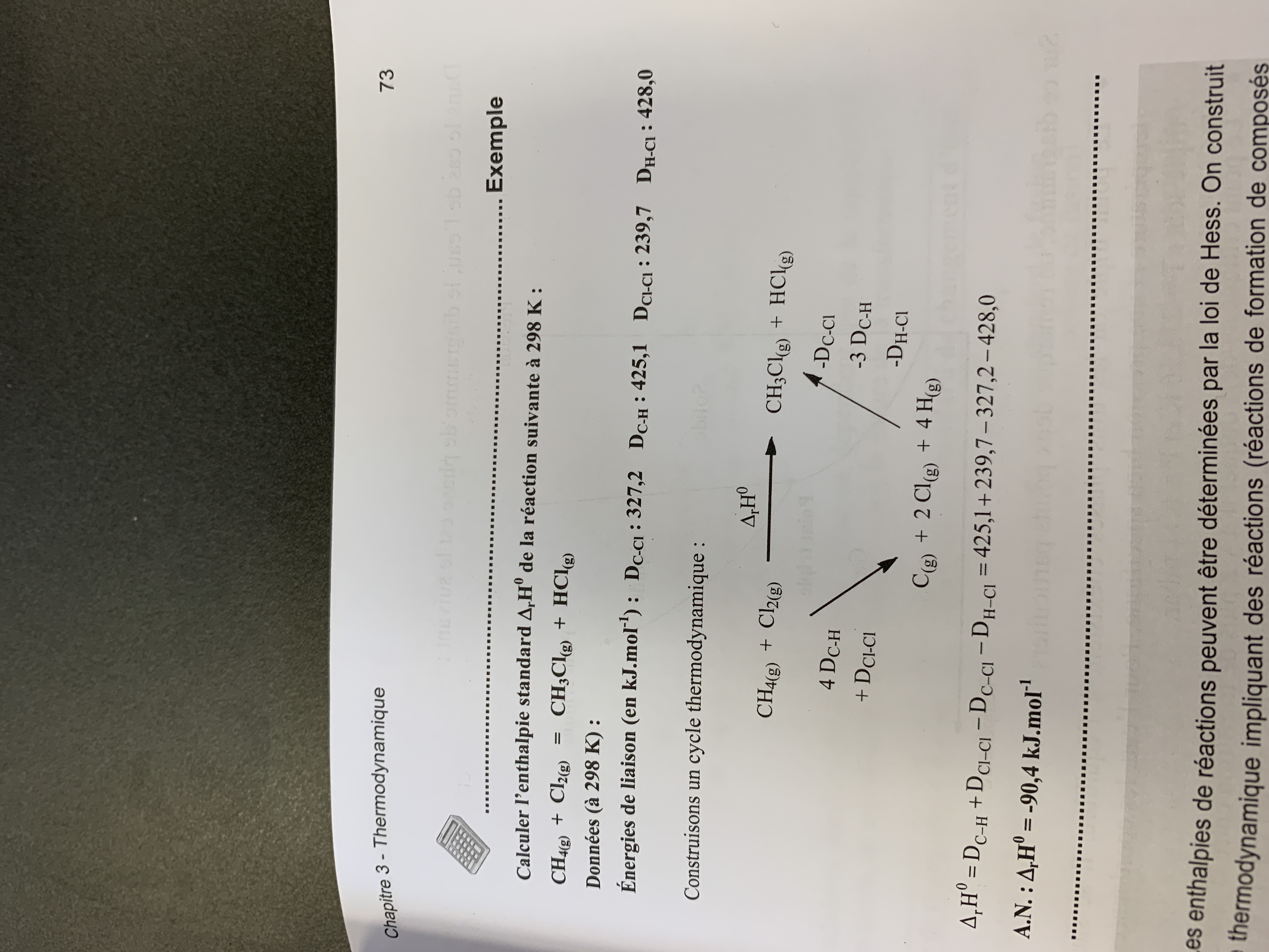

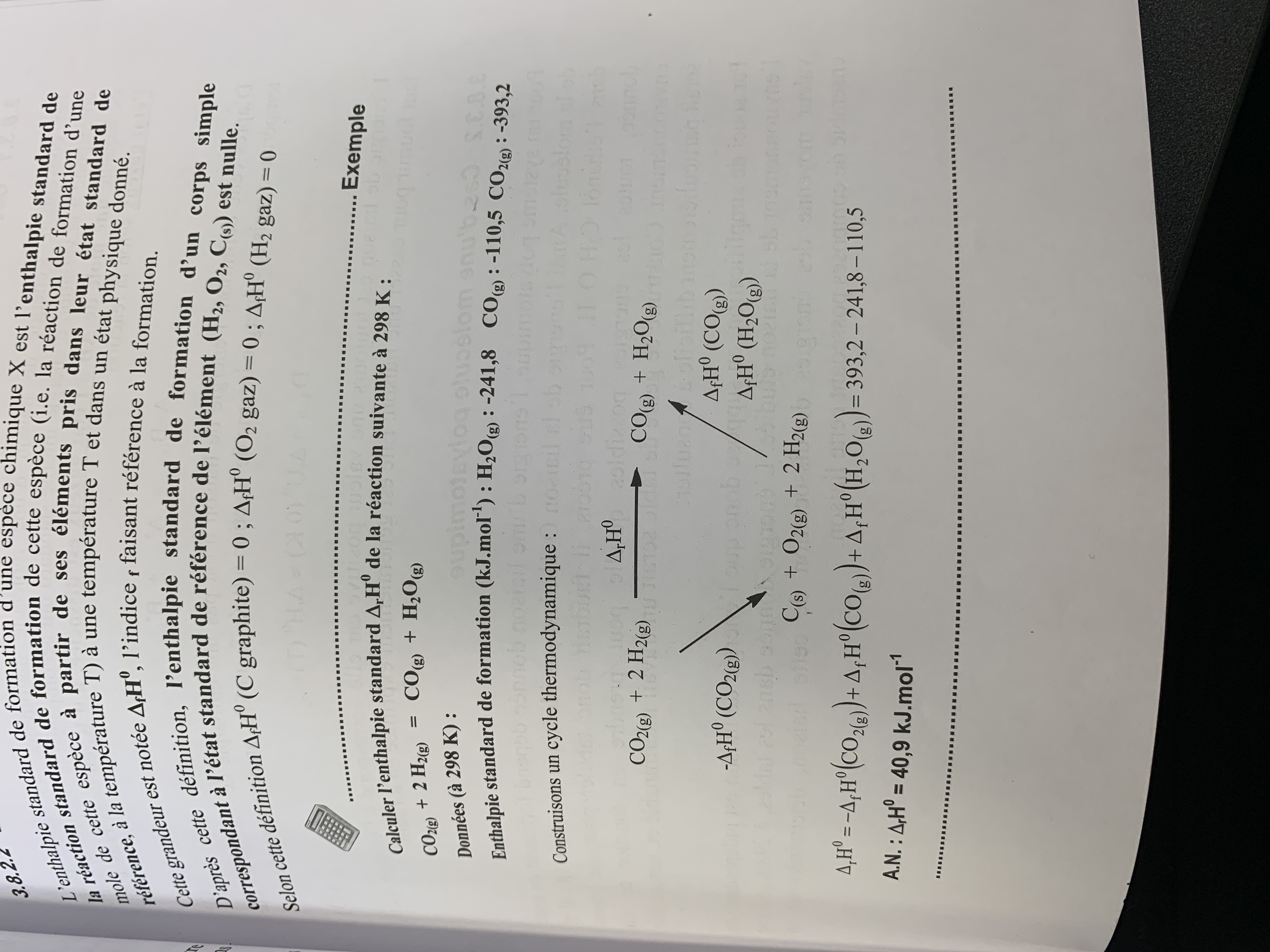

Bonjour bonjour!
Y’a un truc que j’arrive toujours pas à comprendre au sujet des cycles thermo !
Ça concerne la page 72 et 73 du livre. En gros sur le premier cycle page 72 quand on écrit sur l’équation de dissociation O2 devient O2et 2H2 devient (ou plutôt reste)2 H2 pourquoi on écrit pas que O2 ça devient 2O et H2 ça devient 2*2H donc 4H
Derrière sur le cycle page 73, Cl2 devient 2Cl et H4 devient 4H ce qui me paraît logique.
J’arrête pas de me perdre et j’arrive jamais à savoir pourquoi on fait ça une fois et pas pareil l’autre fois.
J’ai beau regarder sur internet ou dans les fiches, les diapos j’arrive pas à saisir :(
Merci !
Page 73
Page 72
