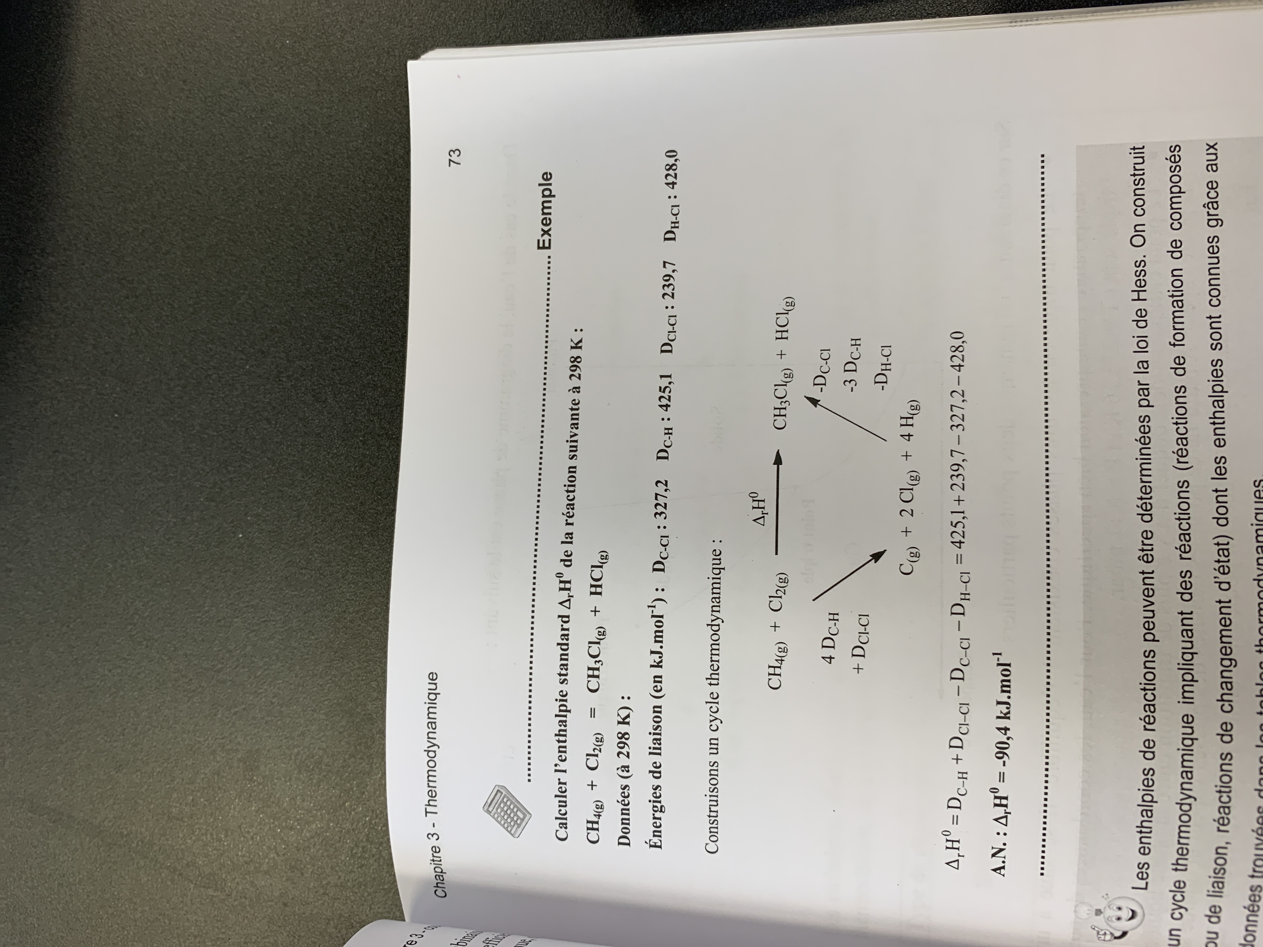

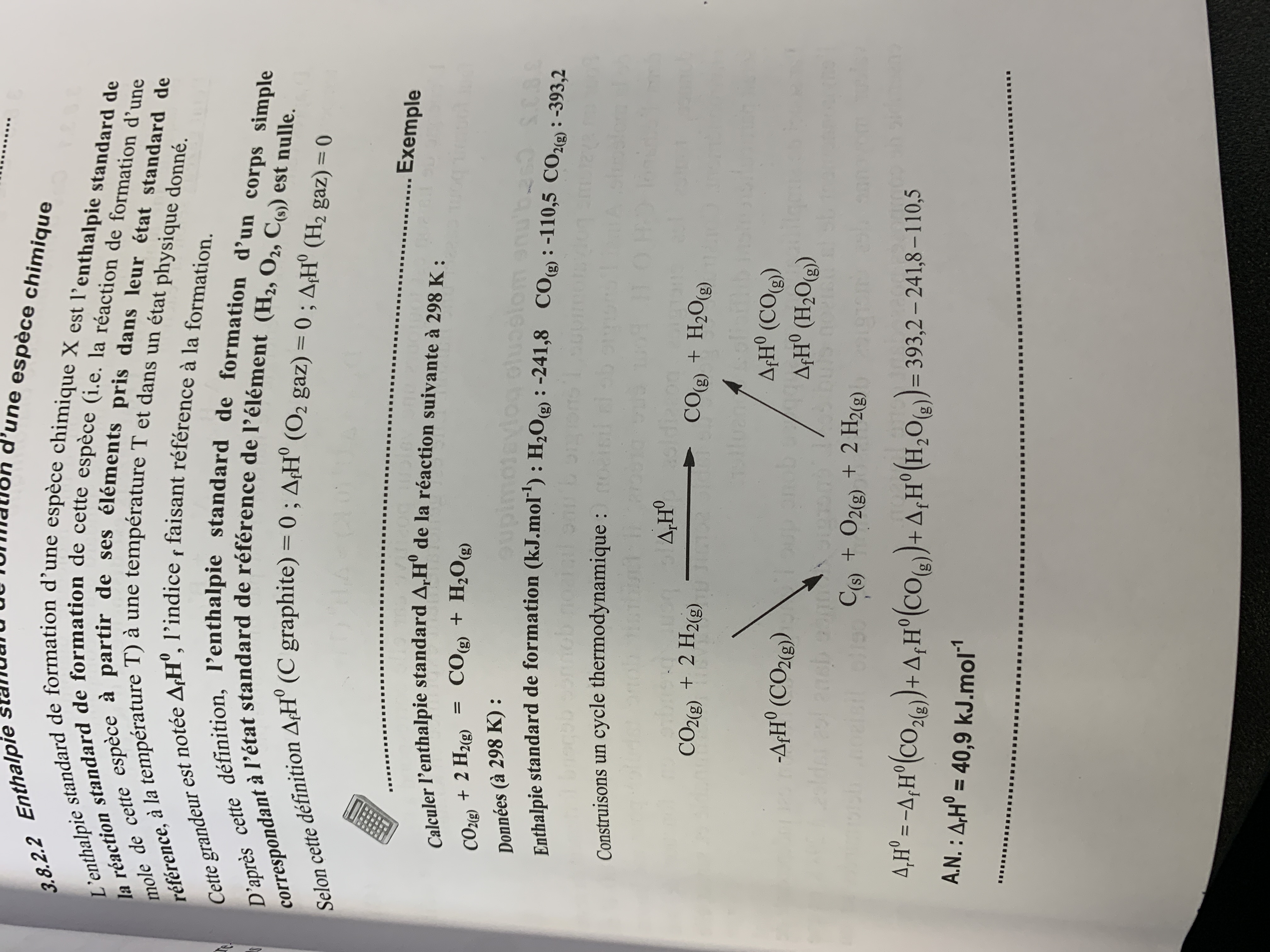

Bonjour bonjour!
Y’a un truc que j’arrive toujours pas à comprendre au sujet des cycles thermo !
Ça concerne la page 72 et 73 du livre. En gros sur le premier cycle page 72 quand on écrit sur l’équation de dissociation O2 devient O2et 2H2 devient (ou plutôt reste)2 H2 pourquoi on écrit pas que O2 ça devient 2O et H2 ça devient 2*2H donc 4H
Derrière sur le cycle page 73, Cl2 devient 2Cl et H4 devient 4H ce qui me paraît logique.
J’arrête pas de me perdre et j’arrive jamais à savoir pourquoi on fait ça une fois et pas pareil l’autre fois.
Page 73
Page 72

Vraiment déso du temps de réponse!
page 72:
Le cycle thermo ne sert à rien ici
On va lire ensemble l'énoncé, on a :
Notre but est d'arriver à : CO2 (g) +2H2 (g) = CO (g) + H20 (g) = RESULTAT
On nous donne :
CO(g) +H20 (l) = CO2(g) +2H2 (g) = réaction1 = 2,8
H20(l) = H20 (g) = réaction 2 =43,7
Le but ici , ça va être d'additionner ta réaction 1 et ta réaction 2 de sorte à obtenir le RESULTAT
Comment fait on pour additionner deux réactions ?
Tout ce qui se situe à gauche du égal dans la réaction 1 , tu vas l’éditionner avec tous ce qui se situe à gauche de la réaction 2 et pareil pour la droite , tu vas additionner tous ce qui se situe à droite.
Dans RESULTAT : à gauche du égal on a : CO2 (g) +2H2 (g)
Dans réaction 1 : à droite on a CO2(g) +2H2 (g) , on va donc faire la réaction inverse à la réaction 1 pour avoir CO2(g) +2H2 (g) du côté gauche comme dans la réaction RESULTAT;
CO2(g) +2H2 (g) = CO(g) +H20 (l) = - (réaction 1) = -2,8
Dans RESULTAT : à droite du égal on a : CO (g) + H20 (g)
Dans réaction 2 : à droite du égal on a aussi : H20 (g) , on garde la réaction dans ce sens
H20(l) = H20 (g) = réaction 2 = 43,7
Maintenant tu additiones - (réaction 1) et réaction 2
CO2(g) +2H2 (g) + H20(l) = CO(g) +H20 (l) + H20 (g)
Tu vois que dans chauqe coté du égal tu as H20 (l) , tu peux le supprimer
CO2(g) +2H2 (g) = CO(g) + H20 (g) et tu trouves Résultat
Applicatio numérique
-2,8
43,7
=40,8

p73
Tu appliques la définition de l'énergie de liaison qui est une énergie de dissociation donc :
Quand tu dissocies tes atomes , tu comptes positivement
Quand tu associes tes atomes , tu comptes négativement
Est ce que c'est plus clair
Bon courage
