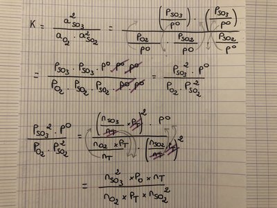

Bonjour,
je ne comprends pas les simplifications des exemples lorsque l'on calcule les constante d'équilibre. Pouvez vous me les expliquer ?
Mercie encore.

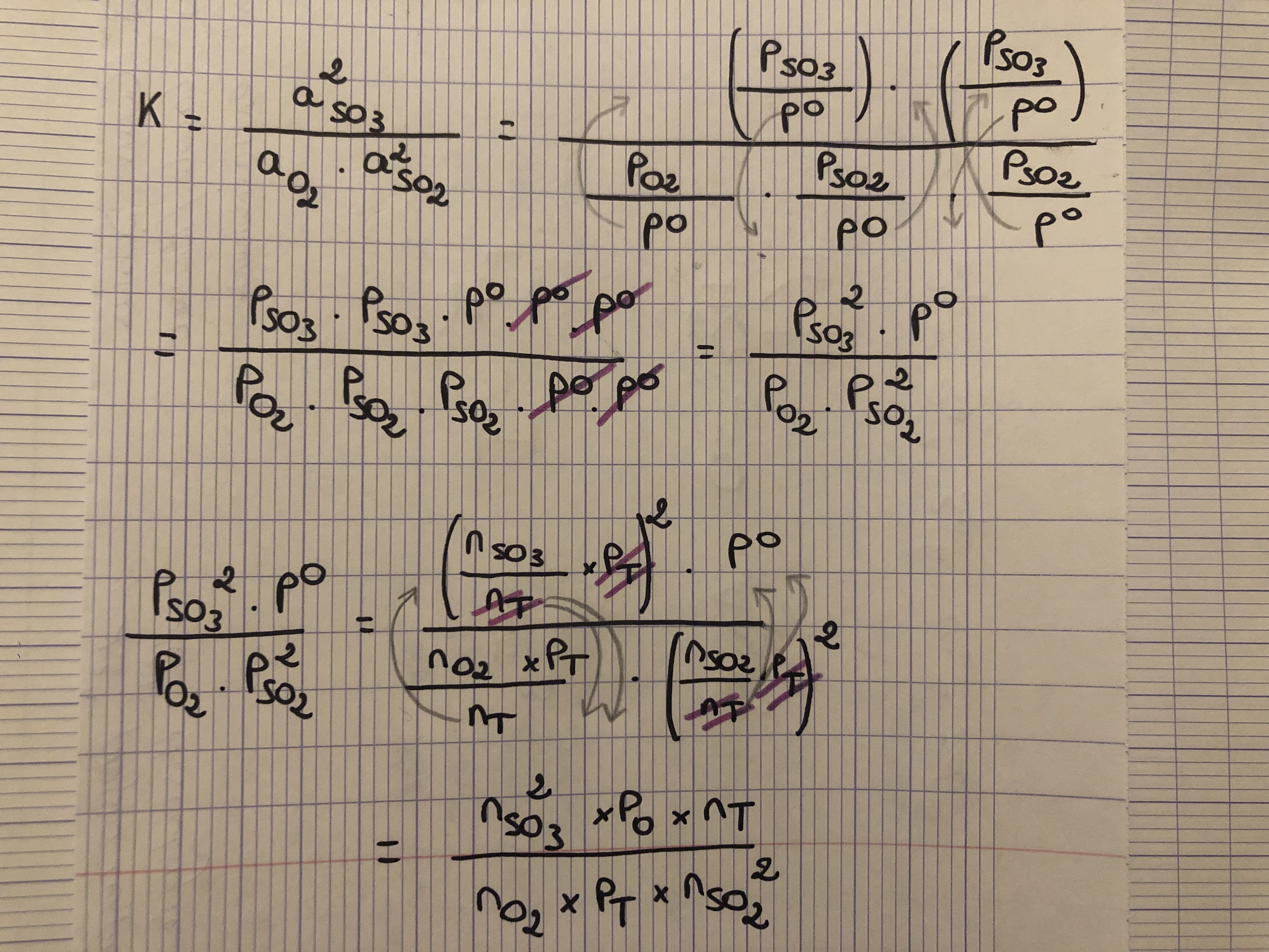

Alors petit rappel de calcul : quand on divise une fraction par une autre fraction ça donne (à/b) / (c/d) = a*d / c*b
Donc la c’est la même chose ici. Attention par contre au carré. Je t’ai détaillé le calcul par écrit. Une fois que tu as tout détaillé tu simplifies. Tu vois dans un premier temps que Po divisé par Po ça s’annule donc tu peux en barrer pleins.
Après quand tu as tout bien simplifié tu sais que Pi (par exemple Pso2) = ni x PT / nT
Et donc là c’est pareil tu changes tous les Pi par cette formule (en n’oubliant pas le Po et les carrés) et rebelotte tu resimplifies tout par la même méthode qu’avant.
Idem pour le deuxième exemple. C’est plus clair pour toi?
C’est très facile de s’embrouiller dans ce genre de calcul donc vraiment bien prendre son temps et ne pas oublier les puissances 2 !!
