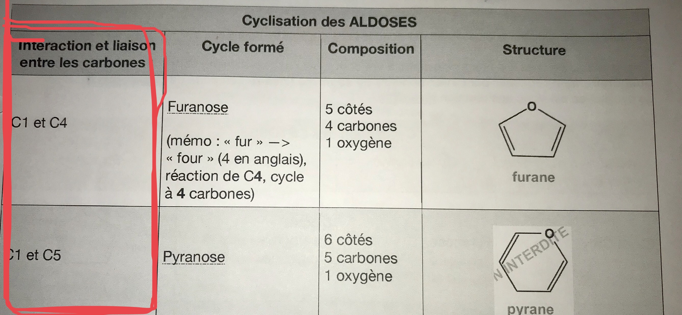

J'ai dû mal à comprendre cette partie du tableau (rouge), elle est différente si on parle d'aldose ou d'hexose (par rapport au positionnement de la fonction cétone en C2 ou aldéhyde en C1) et n'est pas développée :/
Pour être sur que je ne dise pas de bêtise quand on nous nous dit qu'il y a une interaction entre le C1 et le C4 (par exemple le glucofuranose) c'est que la cyclisation du glucose à été permise par la réactivité de la fonction aldéhyde du C1 avec le groupement hydroxyde du C4 ce qui à permis "la plicature" de notre glucide en perdant la double liaison de la fonction aldéhyde suite à la mise en commun de l'atome d'oxygène entre ces 2 atomes de carbones ?

Coucou ! Alors oui en effet je comprends que cette notion peut être floue car les schémas qui illustrent ce cours sont en formule topologique (seulement les atomes hors carbone et hydrogène apparaissent) en fait le glucide sous forme de cycle n'est pas exactement comme tu le vois schématisé, tu comprendras mieux avec les carbones numérotés et tous les atomes apparents
voici pour toi :
http://public.iutenligne.net/fondements_GB/bio/biochimie_struc/bioche/Page/glucides/osesstin.htm
Et sinon oui c'est ça tu as bien compris le mécanisme !

Ah oui avec les flèches réactionnelles et la formules développées c'est plus évident merci
