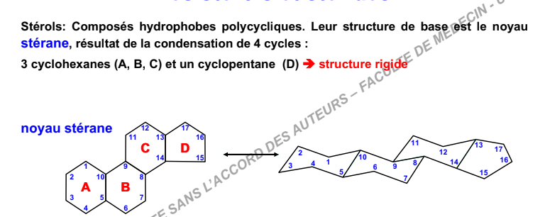

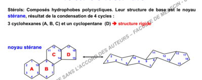

1° Pour ce qui est du noyau stérane, tout le monde est d'accord c'est hydrophobe ! :)
2° Pour les stérols j'avoue que sur la diapo le prof est pas hyper clair sur ça ! :confused: Comme vous pouvez le voir ici :

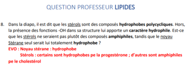

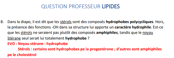

Mais le prof avait répondu a cette question ! :rotfl: Regardez bien les réponses des profs de l'année dernière certaines de vos questions y sont ! :blowkiss:
Je vous le met ici !
