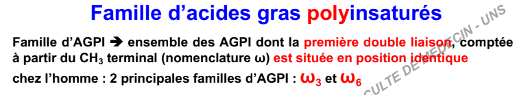

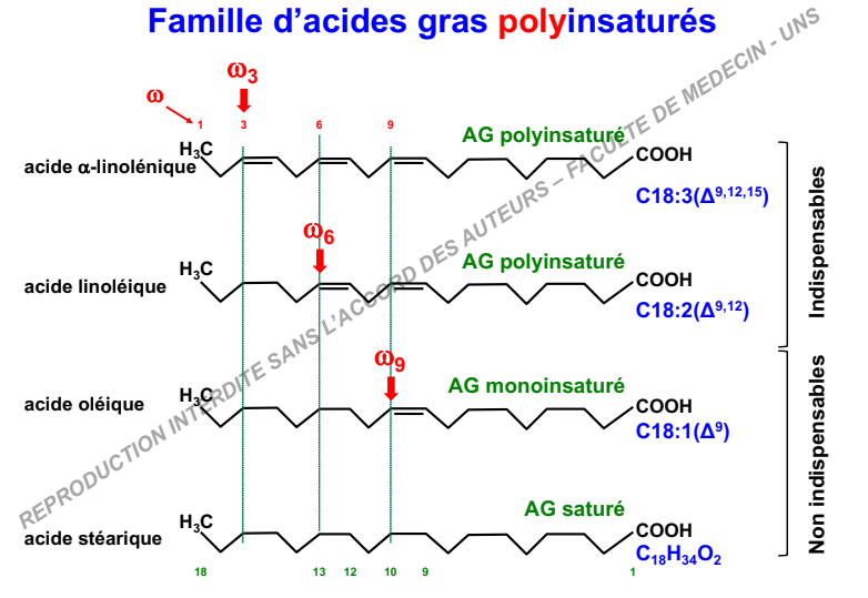

Dans le cours sur les lipides, la prof dit que la nomenclature omega concerne les AG poly insaturés.
Mais apres, lorsqu'elle parle des desaturases, elle considère l'acide oleique comme etant un omega 9 alors qu'il est MONO insaturé :confused:
Du coup est ce que c'est un abus de langage, ou bien est ce que la nomenclature omega est aussi utilisée pour les AG mono insaturés ?

Alors tu dis que dans le cours LE prof ( hihi c'est un garçon :pascal: ) mais la prochaine fois précise moi si c'est une ronéo, la diapo ou une fiche ça me permet de voire tout ça et mieux comprendre ta question ^^ :wink2: :wink2:

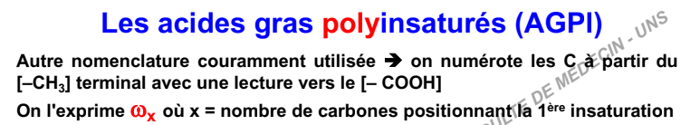

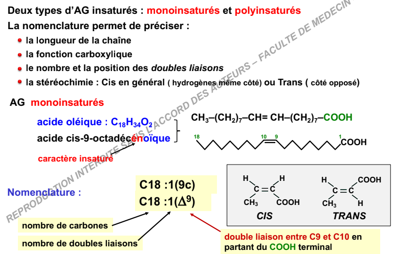

Sinon dans le cours ( je vais prendre comme référence la diapo que je te met en dessous) tu vois bien ici que le prof parle d'abords des mono insaturés avec la nomenclature officielle et abrégée ^^ Puis après il parle de la nomenclature oméga comme un autre solution de nommer nos AG polyinsaturé ^^ (puis plus tard les classer avec les familles d'AGPI). :jump:
Mais tu peux voir que du coup on peut nommer nos AG monoinsaturés avec cette méthode comme avec l'acide oléique :rotfl: :rotfl:
Voilaaaaaaaa ^^ a+ :bashful: :bashful:
