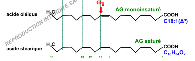

En gros on a perdu les Désaturases ( qui permet d'introduire des doubles liaisons) qui agissent au delà de C9. Tout simplement au dessus de C9, on peut plus mettre de double liaisons. Ca sera plus clair avec des images :
Ici vous voyez que pour passer de l'acide stéarique à l'acide oléique, on a besoin d'introduire une double liaisons. Donc on a besoin d'une désaturase !! Dans ce cas là, c'est une Δ9 désaturase qui introduit une double liaison en position 9 !

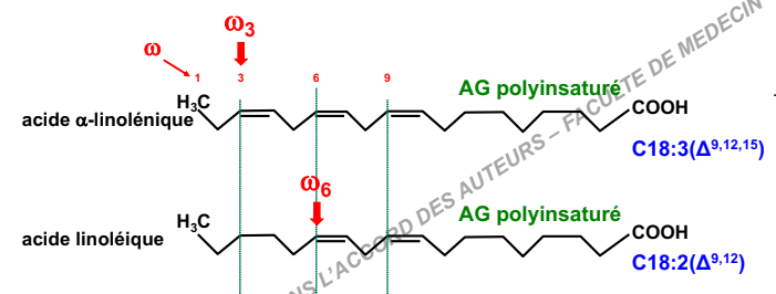

Maintenant si on veut former de l'acide linoléique, on a juste à rajouter une double liaison en position 12 et former un W6 et tout est bon..... Mais pour introduire une double liaison il nous faut une désaturase spécifique de la position 12, en gros il nous faut la Δ12 désaturase. MAIS la Δ12 désaturase n'est plus présente dans le règne des mammifère, donc on ne peut pas introduire de double liaison en position 12, on peut pas former l'acide linoléique et c'est pour ça qu'il est indispensable !! :rotfl: :rotfl: :rotfl: :rotfl:
L'explication est la même pour l'acide alpha-linolénique, on a plus la Δ15 désaturase donc on peut pas le synthétiser. :act-up:
