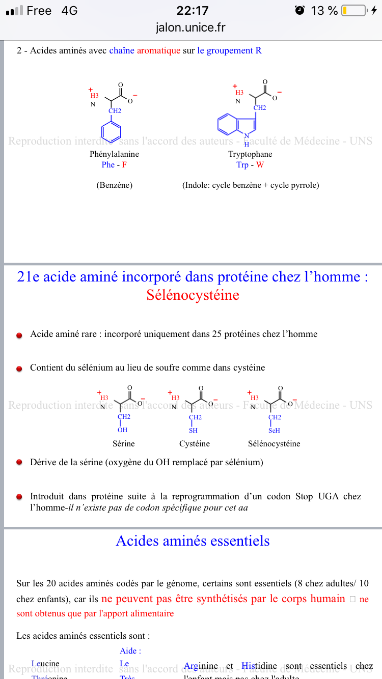

- Bonjour, est ce que la selenocysteine rentre dans la structure PRIMAIRE des (20/25) rares protéines qui la contiennent?
- le prof a répondu à des questions l’annee Dernière ou l’annee D’avant disant que la selenocysteine etait incorporé PENDANT LA TRADUCTION .... ce qui contredit les ronéos jusqu’à maintenant qui disent que c’est plutôt post traductionnel
Et même si elle est REPROGRAMMÉ par un codon stop uga et qu’elle n’a pas de codon spécifique
On considère qu’elle peut être codée par le génome ...
Mais quand et comment ?
Peux tu m’éclairer ?

oui primaire bien sûr !
oui voilà c'est pour ça que cet aa est particulier et le prof le compte même pas dans les 20 codés par le génome
c'est un aa super ambigu ...
