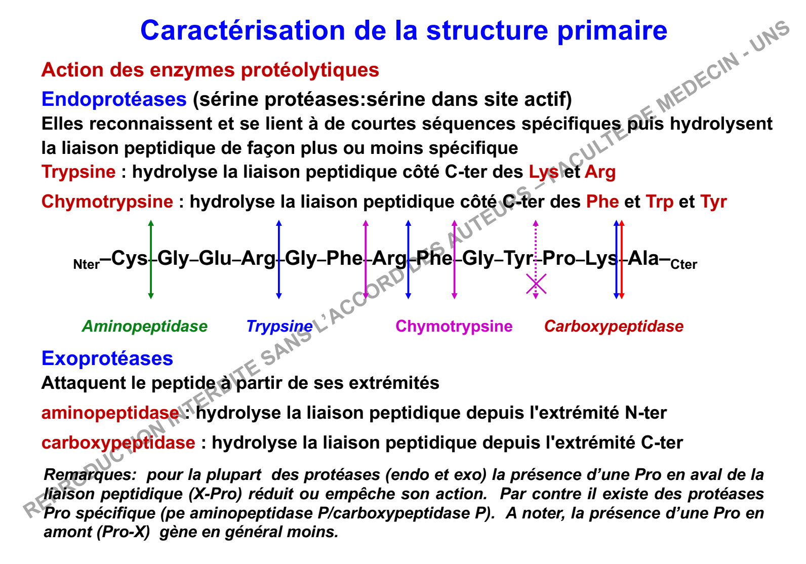

Bonjour,
est ce que dans cette séquence : SFEDPG une carboxypeptidase pourrait couper ? Parce que si on prend le peptide dans le sens N term vers C term la proline est en amont donc ça serait possible mais si on prend dans le sens de coupe de la carboxypeptidase donc à partir du C term la proline est en aval donc ça serait impossible... pour savoir si la proline empêche de couper on prend toujours le sens N term C term ou le sens change en fct des proteases ?
Merci !

Coucou ;)

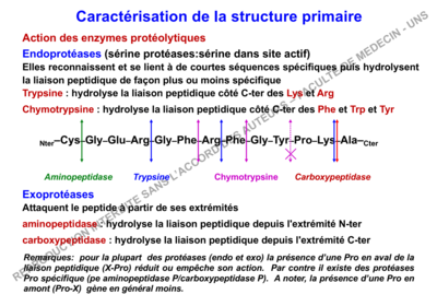

alors comme dit sur la diapo en amont elle gênera un peu moins mais il existe des carboxypeptidase pro spécifique :)

Re: Proline et carboxypeptidase
Messagepar Maëstro » 31 Oct 2019, 16:09
on lit toujours une protéine de N term vers C term mais après on adapte le point de vue en fonction de la peptidase
Messagepar MarionBuisset » 01 Nov 2019, 08:45
Ok donc là elle ne pourrait pas couper ! Mais si la proline est en amont normalement on a même pas besoin de peptidase pro-X pour couper si ? J’avais cru comprendre q’une pepetidase normale suffisait, je me trompe ?
Messagepar Maëstro » 05 Nov 2019, 11:01
Il dit qu'elle gêne moins en amont donc ça peut être possible mais un peptides pro spécifique fera toujours mieux l'affaire ;)
