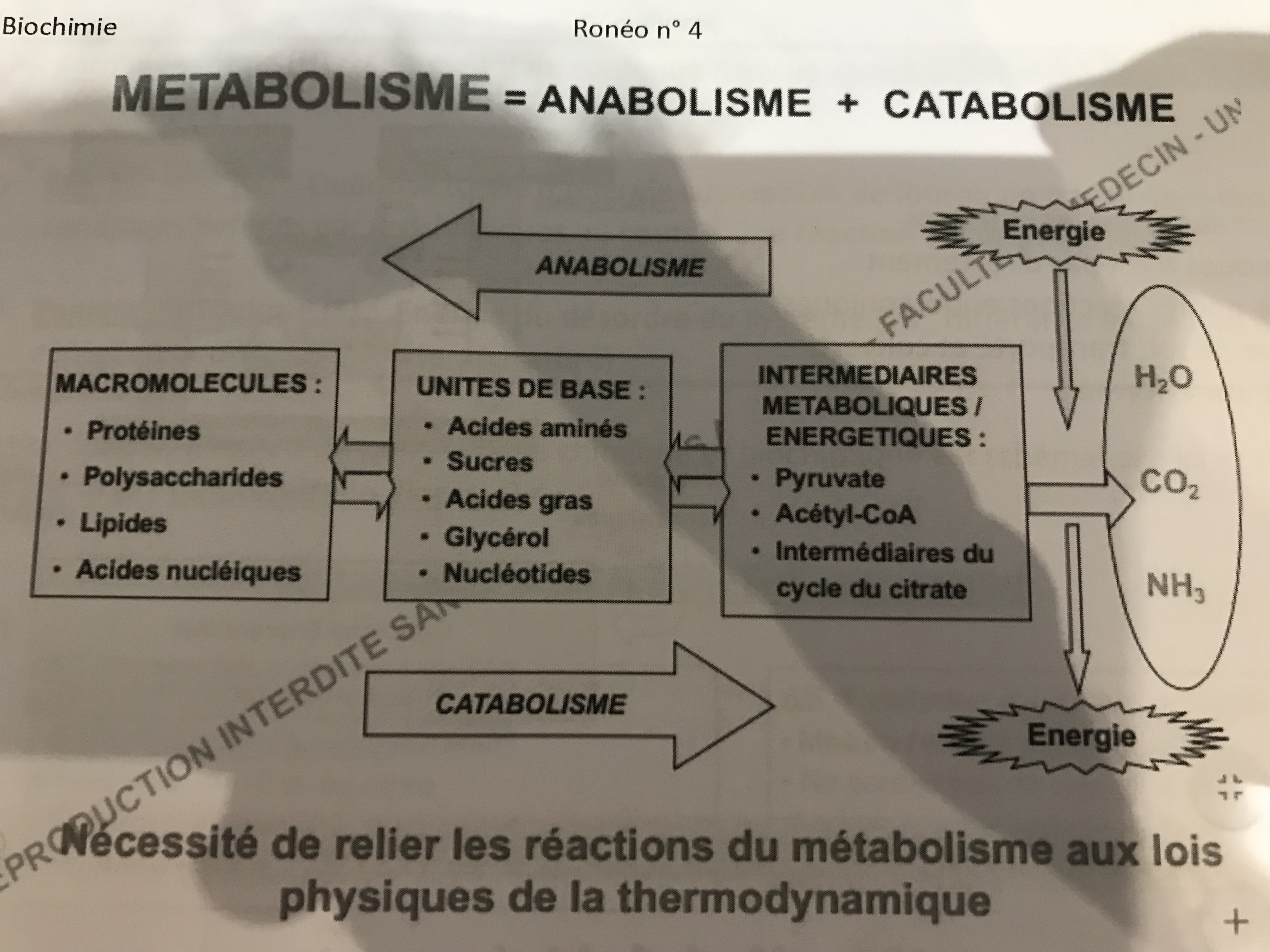

J'ai du mal avec cette partie de la ronéo de l'année dernière, je pensais que c'était le passage des macromolécules en unité de base qui permettait de générer de l'énergie mais selon cette partie c'est la dégradations de ces unités de base en IMétabo qui permet de créer de l'énergie du coup j'aimerai être sur merci

Salut à toi ^^
Alors c'est assez schématique donc faut pas trop en tenir compte mais tout simplement tu pars de macromolécules (Glycogène) qui vont être découpées pour former des unités de bases (Glucose) qui vont pouvoir s'engager dans des voies métabolique ( ex : La glycolyse avec le G6-P). Dans ces voies , on produit des molécules énergétique, plus précisément des liaisons hautement énergétique (LHE) au sein de ces molécules. Lorsque les liaisons seront rompus, cela va libérer beaucoup d'énergies ! ( Ex : Le passage du PEP au Pyruvate, on casse une LHE qui va libérer beaucoup d'énergies ).
Voilà j'espère que c'est assez clair ^^
