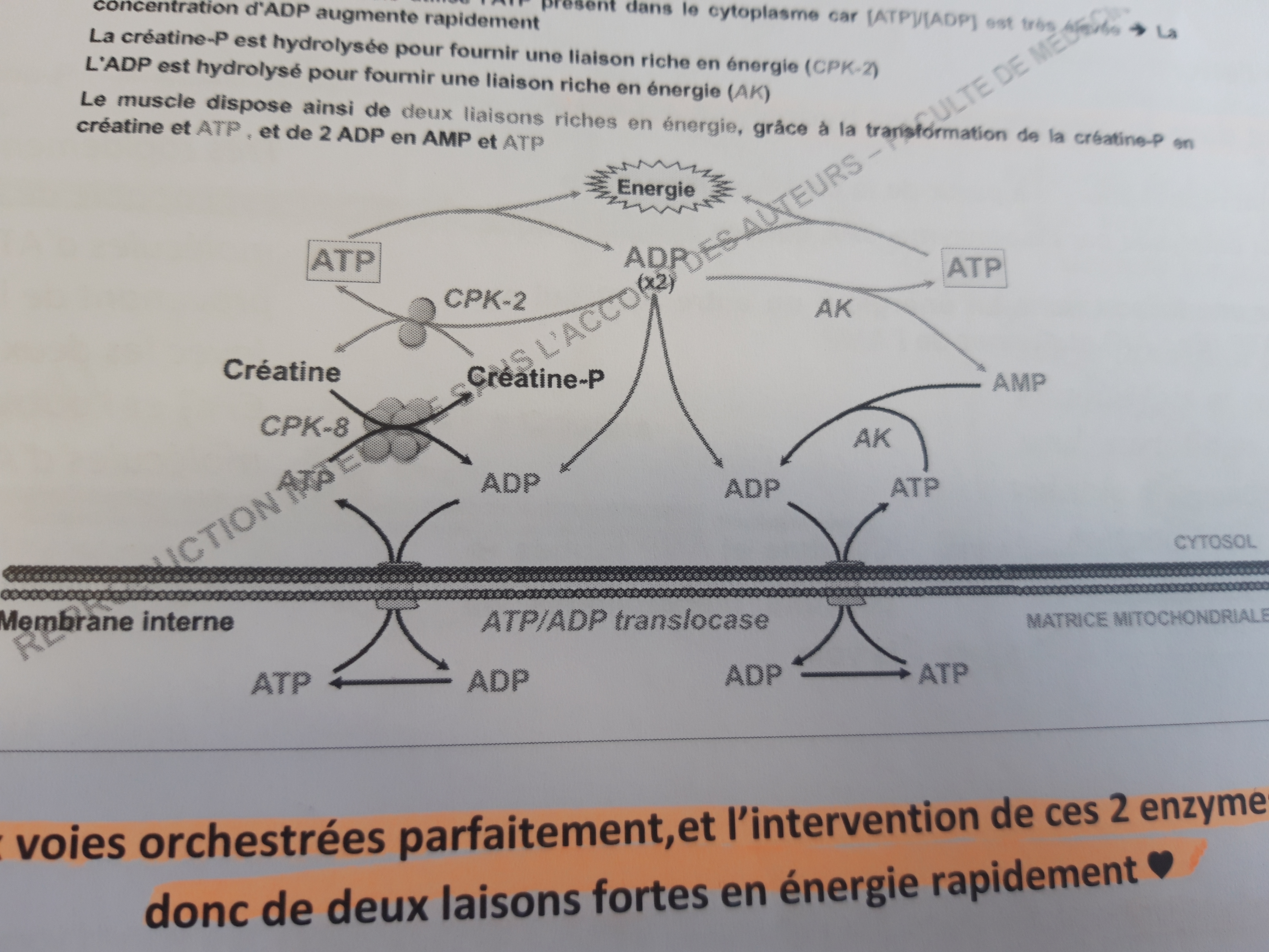

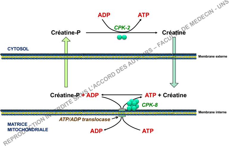

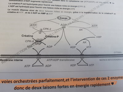

Bonjour
Dans le schéma ci joins qui est le récap sur la voie créatine phosphate, le cpk-8 est positionné dans le cytosol hors sur un schéma plus tot dans le cours il était localisé entre la membrane externe et la membrane interne de la mitonchondrie et le prof dit que c'est la forme mitochondriale de l'enzyme cpk ancrée a la face externe de MIM;
Donc le schéma récap est-il faux ou alors le prof considère que dire qu'elle est localisé dans le cytosol est vrai? ( ce qui me semblerait bizarre vu ce qu'il dit avant 0_o )
merci d'avance de la réponse :D
Pedrito

Salut à toi ^^
Alors je pense que le récap est surtout schématique et que oui la CPK-8 est bien situé dans la face externe de la MIM et que la à mon avis c'est genre pour simplifier ou pour faire un gros résumé. Mais retiens la version sur le schéma d'avant :)
a+ :rotfl:
